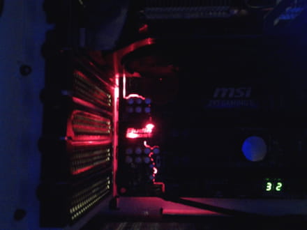

Ma tour est branchée sur ma tv HD et ça a toujours marché,mais du jour au lendemain impossible d'afficher image/son, tout s'allume mais je continue d'avoir ce foutue message "HDMI no signal"
-J'ai essayé 4 type de cable HDMI différents
-J'ai essayé de vérif les cable de la carte graphique
-Il n'y a qu'un port hdmi qui marche sur la tour,l'autre n'a toujours été que décoratif il ne sert à rien
-j'ai un vieux ecran avec cable VGA mais le seul port vga de la tour (port carte mere) n'a jamais marché et n'est que decoratif donc je peut meme pas l'utiliser comme solution de secour.
-oui j'ai pensé a changer la source
-j'ai tout laissé débranché 15 minute et rebooté,meme résultat.
-mes driver étaient à jour
-J'ai essayé avec une autre TV HD ,meme résultat,no signal
-Le problème vient pas de la TV ou de ses ports,elle continue de marcher en HDMI avec la Nintendo Switch.
Ma tour marche et tout mais du coup pas d'image impossible d'aller changer des paramètres /faire un back up,A L'AIDE je prend du retard avec le boulot!

Bonjour...
Déjà, pour te brancher en VGA sur la CM, il te faut enlever PHYSIQUEMENT> ta carte graphique...essaie.
Tu as dit ça : j'ai un vieux ecran avec cable VGA mais le seul port vga de la tour (port carte mere) n'a jamais marché et n'est que decoratif donc je peut meme pas l'utiliser comme solution de secour. ...c'est pour ça que je te dis d'ôter ta CG pour vérifier d'où vient le pb....
Perso, je ne vois rien....

Update:
J'ai enlevé ma carte graphique truc et le pc marche.
Mais je pige rien, le cable hdmi truc etait branché zur la carte mere truc depuiz le tempz ça change quoi que j'ai enlevé la carte graphique truc? -
Quand tu ajoutes une CG, celle-ci inhibe le chipset de la CM....et, donc, pour se brancher sur le chipset, il faut l'enlever...dans 99% des cas.
En revanche, regarde dans le bios ce que ça dit pour la sortie VGA/HDMI....
j'ai resolus mon probleme
le port dans lequel etait ma carte graphique a arreté de fonctionner du jour au lendemain (et j'ai fait des test il march tjr pas) et je sais pas pourquoi,j'ai pas touché à l'interieur de ma tour depuis des mois alors c'est pas une erreur de branchement.
j'ai branché la carte graphique sur le port du milieu et tout marche de nouveau correctement (port hdmi de la carte graphique fonctionnel et tout)
