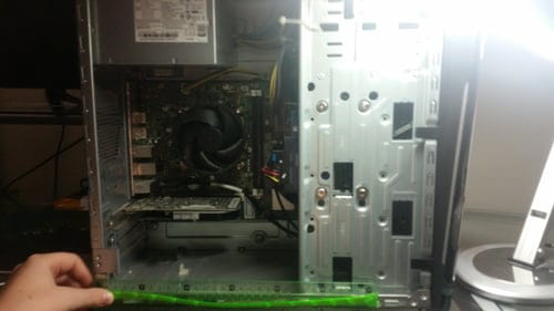

Jai un souci qui consiste a ce que mon pc rame sur le jeu fortnite j'ai essayer plein de méthodes pour avoir plus de fps cela a marché mais pas suffisamment ducoup comme les fêtes son passées j'ai eu de l'argent et je voudrais investir dans une nouvelle pièce pc du genre barrette de ram et tout ça pour plus qu'il ne bug

Je suis désolé mais tu as acheté un PC destiné à faire de la bureautique et absolument pas destiné aux jeux !
On est pas sûr que tu puisses installer une carte graphique (la carte mère possède-t-elle un port PCI-E x 16?)
On ne connait pas ton alimentation (sûrement très faible), il faudra peut-être la changer
Ton CPU (processeur) est très faible, je suis pas sûr qu'il ne bride pas une GTX 1050 Ti... -

j'ai rien compris comment je peux savoir la carte mère et l'alimentation?
La bonne nouvelle c'est que ta carte mère possède un port PCI-E x16 ( le long port noir en bas).
La mauvaise nouvelle c'est qu'il faut impérativement une carte mono slot, une carte Dual slot ne rentrera pas.
Quant à l'alimentation (boitier en haut avec écrit Chicony), je n'arrive pas à lire l'étiquette, ta photo est floue.
Peux-tu refaire une photo nette stp ?
Je peux très bien acheter une barrette de ram de 4go parce que c'est la mémoire qui n'est pas suffisante
Ce n'est pas que la mémoire qui est insuffisante... C'est ce que tu ne sembles pas comprendre.
Ta machine est pas conçue pour les jeux, mais uniquement pour la bureautique, en soit. Donc, sur les jeux, le processeur, comme la carte graphiques sont à la ramasse et ne suivent pas... Même avec tout autant de RAM que tu veux, la machine ne sera pas plus performante si le processeur et que la carte graphique ne suivent pas...
Cette alimentation est faible (220W), et difficile à changer (format spécifique, peut-être SFX)
Compte tenu de tous ces éléments limitants, je te conseille une GTX 1030 Low Profile mono slot ou au max si tu veux tenter une GTX 1050 de même format (si on en trouve) -
