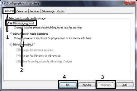

    clique sur les touches Windows+R
    dans la fenêtre qui s'ouvre, tape MSCONFIG
    dans la fenêtre qui s'ouvre, coche la case "démarrage normal" >> appliquer >> ok
    en image:
    quand c'est fait, redémarre le pc et dit moi ce que ça donne
  3. HelpMaxData Messages postés 8 Date d'inscription   Statut Membre Dernière intervention
    Merci pour ta réponse,
    j'ai tenté mais sans succès dès le redémarrage l'écran devient tout noir et le PC souffle au max (seulement lors du démarrage).

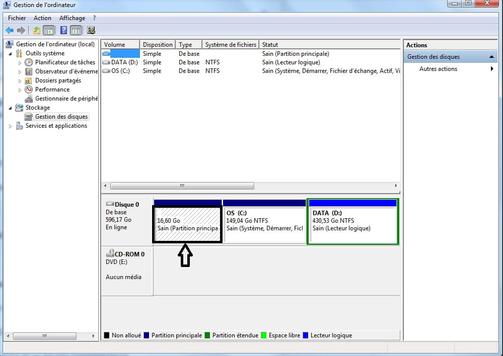

    comme tu n'as pas de support de restauration (les DVD qu'il faut graver à la 1er utilisation), regarde dans ta gestion des disques si tu as toujours la partition recovery
    pour y accéder, fait ceci:
    clique gauche sur démarrer >> clique droit sur ordinateur >> gérer
    dans la fenêtre qui s'ouvre, clique sur "gestion des disques"
    la partition recovery fait +- 15 à 20 GO

  12. billmaxime Messages postés 50539 Date d'inscription   Statut Contributeur Dernière intervention   6 154
    salut
    oui, la partition "recovery" est toujours présente
