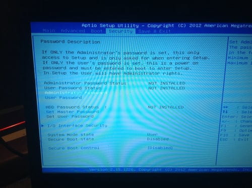

L'ordi démarre que sur le Bios. J'ai essayé de le faire démarrer autrement (mode sans échec ... Impossible)
J'ai donc préparé une clé usb bootable (l'opération d'installation sur clé usb a réussi donc pas de problème de ce côté : usb essentiel de chez boulanger 8ga prête à l'emploi, je l'avais même formatée au format fat 32),
J'ai programme le bios qui reconnaît la clé
En désactivant boot security et en activant lunch ...
PS: si ça peut aider ma clé est reconnue sous deux phrases:
- Général usb flash disck 1100
- UEFI: Général USB flash disk 1100
J'ai lancé le boot sur (général use flash ...) l'ordi affiche la fenêtre Windows (l'ambleme ) puis l'écran reste allumé (presque noir) et rien se passe.

    Avant tout je te dirais de sortir d ou tu es , annule tout.
    Remet ton bios comme il etait .
    C est a dire avec lauch csm désactivé.
    Tu peut laissé secure boot comme tu as mis pour l instant.
    Quitte en sauvegardant.
    Ensuite tu eteins ton pc.
    Ta branche ta clé d installe.
    Seulement aprés tu démarre ton pc.
    Il devrait se lancer directement sur la clé.
    Je prépare la suite dans 3 min

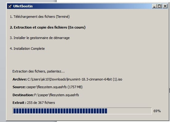

    Créer une clé live linux qui nous aidera a aller voir se qui se trouve dans ton disque donc récupérer tes données.
    l iso
    ( on clique pas direct sur le fichier iso que tu auras téléchargé , il sert uniquement de ressource pour le logiciel de création)
    http://ftp.crifo.org/mint-cd/stable/18.3/linuxmint-18.3-cinnamon-64bit.iso
    l outil de creation
    https://github-production-release-asset-2e65be.s3.amazonaws.com/239093/6de884d0-b862-11e7-8652-84d6fcbd2fc1?X-Amz-Algorithm=AWS4-HMAC-SHA256&X-Amz-Credential=AKIAIWNJYAX4CSVEH53A%2F20200208%2Fus-east-1%2Fs3%2Faws4_request&X-Amz-Date=20200208T134718Z&X-Amz-Expires=300&X-Amz-Signature=3dae1c737e913dd84d5a83b9db6fcb0ec431d07e9fa08e5441383bb1dca5fc48&X-Amz-SignedHeaders=host&actor_id=0&response-content-disposition=attachment%3B%20filename%3Dunetbootin-windows-657.exe&response-content-type=application%2Foctet-stream
    insère une clé usb
    Tu lance le logiciel de création
    Sélection le dossier iso que tu viens de télécharger (dans le logiciel c est ligne Diskimage)
    puis
    ton support donc ta clé
    puis lance la création.
    Donc tu viens de créer une clé live linux
    ( c est un système d exploitation qui reste sur la clé, pas d installation sur le pc)
    Une fois faite tu la branche sur le pc malade.
    puis tu le démarre.
    Suit les image en bas du tuto , qui t explique comment explorer ton dd.

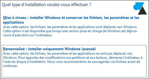

    2. Oukary Messages postés 32 Statut Membre 1
      Il y a l'option installer et l'option réparer
      J'imagine que la première vaut restauration
      Et la deuxième ????

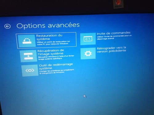

  7. Oukary Messages postés 32 Statut Membre 1
    Juste pour info j'ai démarré le pic cette fois avec l'option de démarrage : UEFI général USB flash disk
    Voici une image d'e l'étape où je suis :
    Sur une vidéo YouTube un type conseille cliquer sur
    - outil de redémarrage système
    La je n'avance plus et attend ton retour

  8. gugu01 Messages postés 15669 Date d'inscription   Statut Contributeur Dernière intervention   4 703
    Tu devrait donc être direct sur la clé (si pas le cas redis moi qu on la lance correctement)
    Tu rentre ta langue , clavier ...
    Arrivé a la page installation , tu clique surtout pas sur installation, mais sur réparer ce pc.
    Page qui suit dépannage
    Page qui suit Option avancé
    Tu auras le choix :
    Réparation du démarrage a essayer en premier.
    et
    Restauration
    La restauration du système vous permet de restaurer votre système à une date où celui-ci fonctionnait correctement.
    C est selon les dates qui seront enregistrer, mais dans se cas tu perds tout se qui a été fait sur ton pc entre la date indiqué et aujourd’hui.

    1. Oukary Messages postés 32 Statut Membre 1
      Ok donc je clique sur outil démarrage système (en petit c'est écrit : réparer ) donc ce doit être ça
    2. gugu01 Messages postés 15669 Date d'inscription   Statut Contributeur Dernière intervention   4 703
      oui et si ça donne rien , tu essayera restauration si tu as des dates proposé pas trop lointaine.

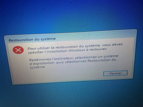

  10. Oukary Messages postés 32 Statut Membre 1
    J'ai rien compris à ce qu'il me demande la as tu une idée ?
    Message :
    Pour utiliser la restauration du système vous devez spécifier l'installation Windows à restaurer
    Redémarrer l'ordinateur, sélectionnez un système d'exploitation puis sélectionnez restauration du système
    1. gugu01 Messages postés 15669 Date d'inscription   Statut Contributeur Dernière intervention   4 703
      redémarre pour voir mais a mon avis c est qu il ne retrouve rien de l installation ( Windows trop mort)
      Sa sent la réinstallation .
      Et donc la récup avec ma première solution donnée ;-)
      Il ne retrouve pas le système à restaurer ?
      Je commence à douter sur la version Windows que j'ai (mais je me rappelle avoir fait la mise à jour Windows 10)
    3. gugu01 Messages postés 15669 Date d'inscription   Statut Contributeur Dernière intervention   4 703
      tu a redémarrer et pareil donc ça veut dire que la restauration ne reconnait et ne retrouve pas ton installation car elle est trop endommagé.

    1 > tu lance une installation de Windows
    Arrivé a cette page , tu choisi
    Mise a niveau installer windows et conservé les fichier ...
    Mais je te le déconseille fortement, car pas sur que cette procédure soient présente ou puisse récupérer tes fichiers, puisque l on a vue que rien n était reconnu. Et tu risque fort de tout perdre.
    2 > On récupère tes documents et seulement après on réinstalle et proprement.
    On récupére a l aide usb live linux
    Mon message 2 , te remets le lien:
    https://forums.commentcamarche.net/forum/affich-35110051-windows-ne-redemarre-pas-et-ne-boot-pas-sur-cle-usb#2
    Et seulement quand tu as tout sauver on réinstalle windows 10 avec l option personnalisé.
    On en profitera pour formater le disque avant réinstallation.
    Je donnerais la procédure quand on y serra.
    3 > si tu te rappel avoir une partition C et D avec tes documents sur D.
    La on peut lancer une installation personnalisé sur la partition C et tes documents sur D seront intact.
    Tu choisi quoi ?

      Le fichier Linux est assez long à telecharger je patiente
