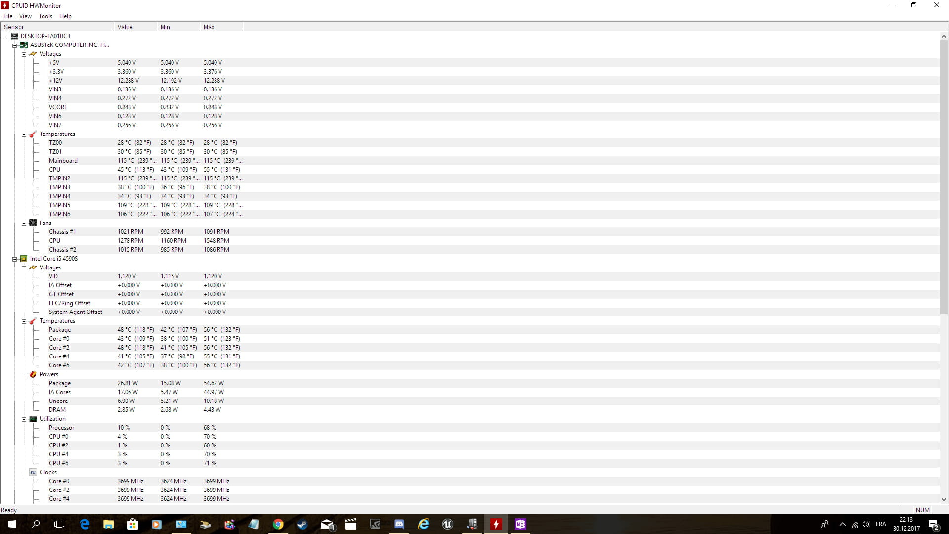

    postes une capture d'écran de Speccy,
    Télécharges HW Monitor aussi et postes une capture d'écran de celui-ci, aussi.

    1. ummm j'ai pas trouver pr insérer un doc, mais sur hw monitor, il est aussi à 115 degrès C

  3. Voila
      Rien d'anormal,
      Soit la carte mère n'a pas de sonde et les logiciels renvoient une valeur incohérente, soit la sonde renvoie des valeurs incohérentes...
      Au pire, vérifie si Asus n'a pas émis une mise à jour du BIOS pour ton modèle, quelque fois que cette mise à jour corrigerai le souci.
