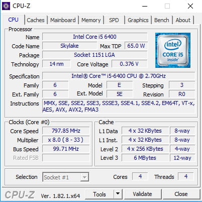

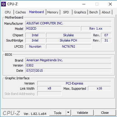

Tous d'abord bonjour,
J'ai un ordinateur que j'ai acheter il y a un moment sur Cdiscount avec les composants suivant:
Voilà j'ai vraiment tous mis.
Donc j'ai un budget de 350€ et je voudrais simplement changer mon PC pour qu'il soit plus puissanc en changant la carte graphique pour une GTX 980Ti.
Après je sais pas si le PC pourra accueillir une GTX 980Ti, pour être sur voici le boitier que j'utilise:
https://www.cdiscount.com/pdt2/2/4/T/KnowMore/ASUM32CDKFR124T.pdf
Pour faire bref j'ai 350€ a investir dans mon PC actuel pour améliorer les performances, quel sont les possibilités ?
Merci grandement au personne qui prendrons le temps de m'aider j'ai beaucoup galéré pour trouver les screens et les liens.
Cordialement, Choppper

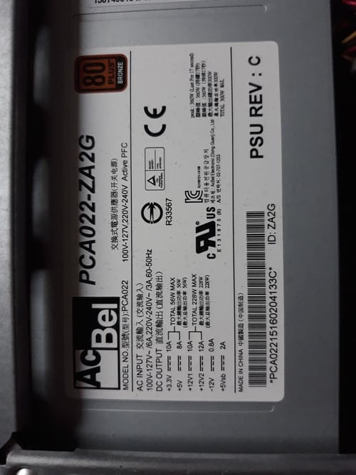

J'ai ouvert mon PC j'ai pris des screens si ca peux informer pour l'alim
epango Messages postés 37195 Date d'inscription   Statut Membre Dernière intervention   4 270
Tes photos ne permettent pas de voir la puissance globale de cette alimentation.
Judge_DT Messages postés 644 Date d'inscription   Statut Modérateur Dernière intervention   10 013 > epango Messages postés 37195 Date d'inscription   Statut Membre Dernière intervention
C'est une 300W "en crête", max... En pratique, elle tient ~280W de charge.
228W sur le 12V et 56W sur le 3/5V. C'est indiqué sur les détails.
Pour les détails : http://www.acbel.com/eng/Product.aspx?id=79&sd=31&pid=426
