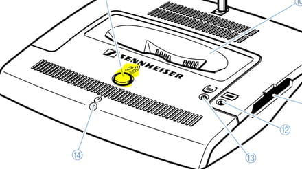

    La notice en page 14 (18 du pdf) indique à propos des signaux sonores :
    6 x court Pas de signal audio (émetteur non activé, portée dépassée)
    Extinction automatique après env. 3 minutes
    Avez vous tenté d'appuyer brièvement sur la touche centrale de l’émetteur
    Cette touche permettant d'éteindre l'émetteur par un appui prolongé (voir notice en page 11 (15 du pdf))

    1. Bonjour
      Merci pour votre réponse mais j'ai déjà essayé d’appuyer longuement sur le bouton sans effet..
      De plus je signale aussi que la diode de marche arrêt ne s'allume pas non plus (bien que le matériel soit sous tension.
