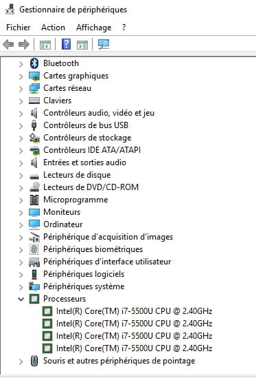

Voila ma configuration. Lorsque je vais dans gestionnaire de périphériques je vois bien que mon processeur Intel core i7 a 4 coeurs.
Mais mon gestionnaire des taches m'indique que je n'ai que 1 coeur qui est utilisé.
J'ai appuyé sur recherché les modifications sur le matériel, essayé de mettre à jour le pilote en vain. 1 seul coeur est utilisé.
Comment puis-je utiliser tout mes coeurs svp
Merci d'avance
    Tu es certain qu'il a 4 cœurs ? Voir ICI et ICI.
    1. Ah merci beaucoup j'ai en fait 2 coeurs que j'arrive à utiliser. Merci beaucoup. Mais je ne comprend pourqoi il y a 4 processeurs qui sont affichés dans mon gestionnaire de périphériques ?
      Aurais-tu la réponse ?
    2. Modérateur
      2 cœurs et 4 threads, c'est à dire deux threads pour chaque cœur.
  2. Modérateur
    Peut-être voir sur msconfig, si le nombre de processeur n'est pas limité
    => https://www.malekal.com/resoudre-lenteur-windows10/#Verifier_le_nombre_de_processeurs_actifs
    1. Merci beaucoup. Le problème venait du nombre de processeur limité. Je peux enfin jouer à fornite sans avoir l'image qui se gèle en milieu de partie. Mercii u-_-
