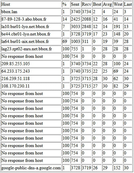

  2. Voilà je l'ai laissé tourner pendant une heure pendant que je jouais + Discord, mais j'ai pas eu de lag ... J'ai eu des lags juste après l'avoir arrêté x)
    1. Merci pour ce beau tableau :-)
      arf,
      va falloir le laisser tourner en permanence alors :-)
      Déjà,
      on voit que tu es chez Bouygues, c'est mieux que SFR en ce moment ...
      il y a déjà de grosses latences jusqu'à ta box (le premier saut), 1% de pertes et un ping entre 2 et 24 ms, ça fait beaucoup, mais c'est sans doute dû au fait que tu sois en wifi.
      après,
      les compteurs chez bouygues sont signficatifs jusqu'au 4eme saut (be44) et corrects au niveau ping moyen (23ms)
      après, on passe chez d'autres opérateurs, mais les ping restent corrects à 30ms de moyenne, pour arriver chez google avec 29 ms aussi.
      ça n'est donc pas mauvais sur cette période, le pus gros des défauts étant sur ton wifi.
      il faudrait que tu refasses la même chose, pas forcément aussi longtemps, 10mn peut-etre, quand ça merdouille et que tu compares avec une connexion ethernet directe si tu peux trouver un grand câble pour aller jusqu'à ta box.
      ça peu faire jusqu'à 100m et on en trouve couramment de 20m.

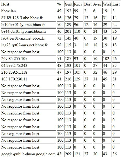

  3. J'ai réussis à choper un moment de lag en CPL ! Je vous met la capture.
    Je sais pas ce que vous comprenez là dessus, mais c'est cadeau ! x)
    1. C'est clair :
      49% de pertes jusqu'à ta box.
      Tes CPL sont brouillés par un perturbateur.
    2. Mais si c'est un problème dans mon réseau électrique, pourquoi j'ai le même problème en WiFi ? Et j'y ai pensé, mais quand les problèmes surviennent il y a rien de plus que d’habitude qui pourrait perturber mon réseau ...
