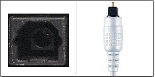

    Pour avoir le son de la TV sur la barre, il te faut brancher un câble optique entre la sortie numérique optique de ta TV et l'entrée optique de ta barre.:
    Prendre un câble de qualité avec une bonne gaine car la fibre optique, c'est très fragile ce genre par ex :
    https://www.cobra.fr/
    Et ne pas oublier d’ôter les caches protecteurs en plastique s'il y en a.
    Commuter la barre sur l'entrée optique, touche " optical " en haut de la télécommande , au milieu.

      Essaie de poster une photo..une entrée optique , c'est la photo sur ma première réponse
      Eu il y a deux entrées sur ta barre as tu vu la page 8 de la notice, " panneau arrière "
