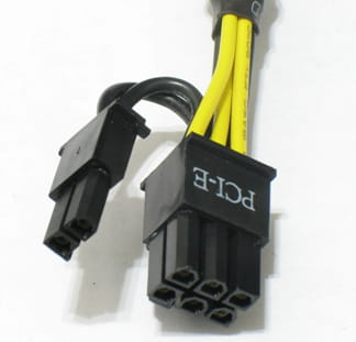

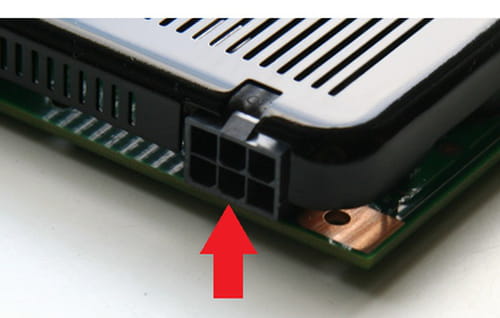

    tu as quelle alimentation ???
    donc le connecteur PCI-e 6 broches est bien branché sur la carte graphique
