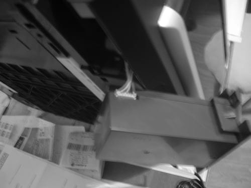

  7. Canon16700 Messages postés 2 Date d'inscription   Statut Membre Dernière intervention
    J'ai essayé de prendre une photo de l'arrière de l'alimentation avec la prise à cinq broches.
  8. poupougne13 Messages postés 43203 Date d'inscription   Statut Membre Dernière intervention   11 051
    Ok...
    Là, il te faut enlever la 5 broches, et tester les sorties qui sont sur le boitier.... perso, quand les trous sont trop petits pour les pointes de touche du voltmètre, j'y mets des épingles à nourrice, en les séparant entre elles avec un morceau de carton pour éviter les courts-jus...
    Je suppose que le câble qui vient du mur a été testé ?
  9. canon16700
    Je suis d'accord avec vous (il faut tester) mais où est la broche 0, les broches 24V et les broches 32V (positif et négatif).
    Oui le câble fonctionne.
  10. poupougne13 Messages postés 43203 Date d'inscription   Statut Membre Dernière intervention   11 051
    Il faut régler le voltmètre sur 50 volts ( + que le voltage maxi donc, plus de 30 volts) en DC, il n'y a aucun risque, même si la polarité est inversée, ça mettra un - devant la tension....
