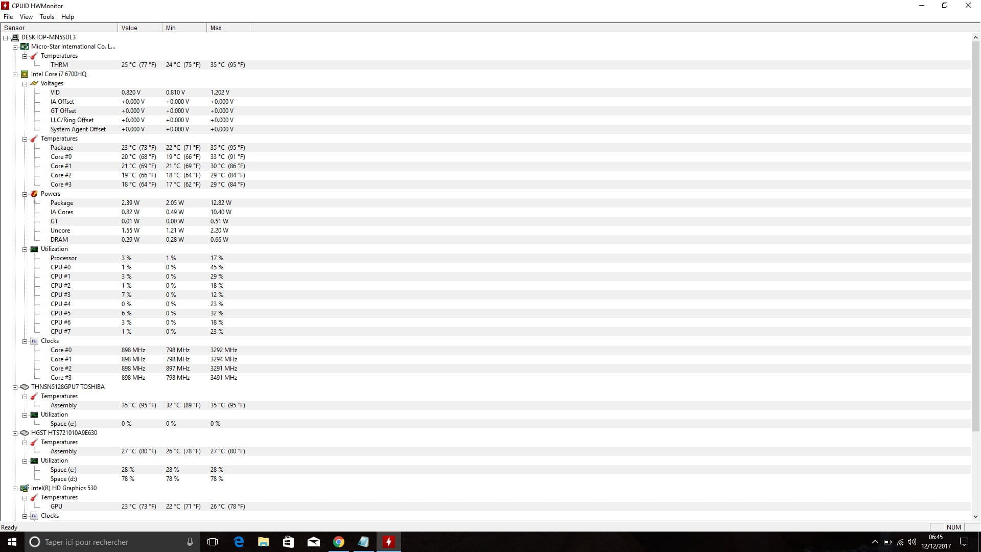

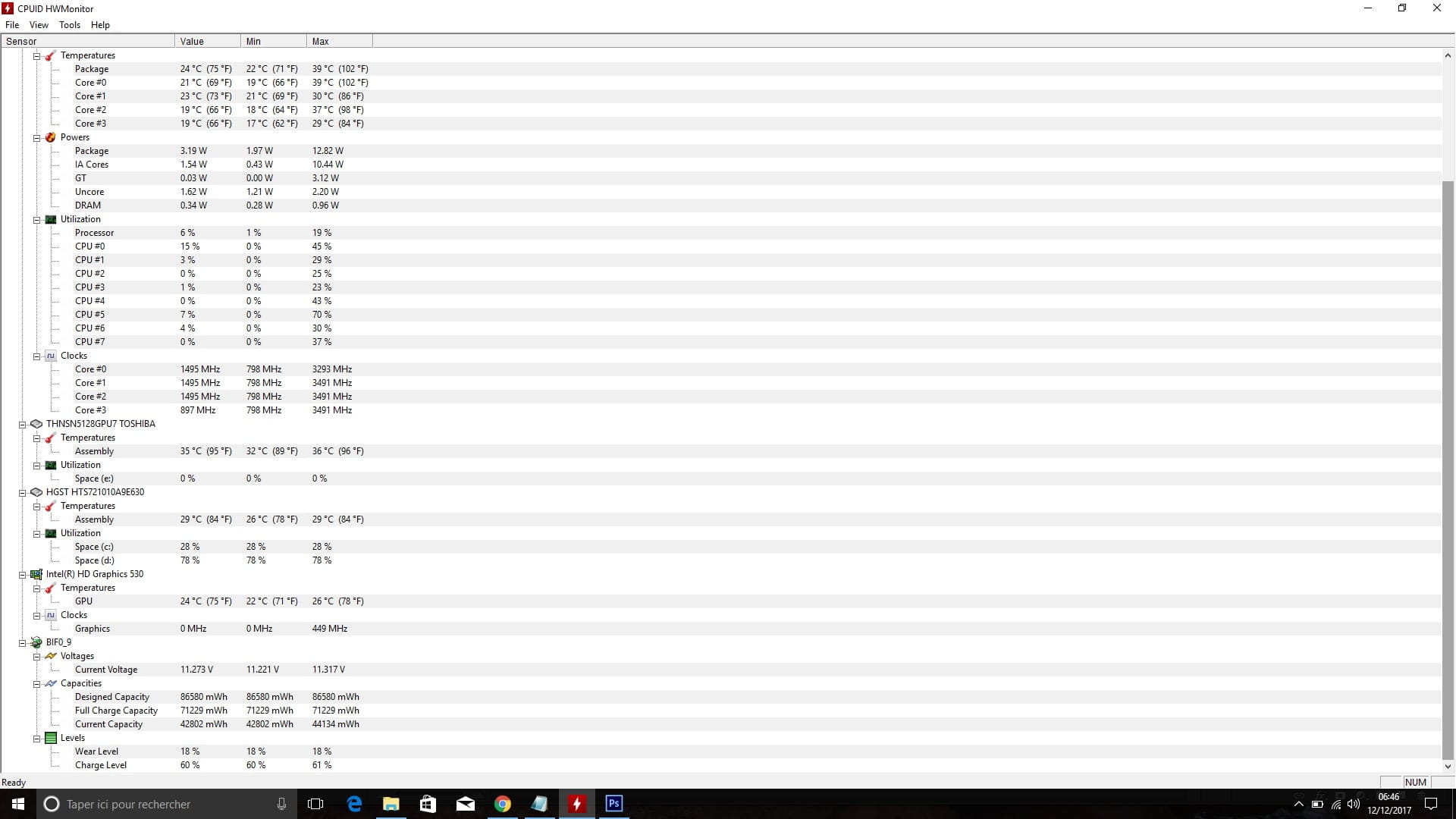

Dans le gestionnaire de périphériques, tu as quoi comme périphérique ? Sort une fois des captures d'écran...
Éventuellement, effectue une capture avec Speccy ou HW Monitor, pour voir si ils voient bien la carte ou pas.

oui c'est bien cela. Par contre j'ai fait une bêtise j'ai mis à jour le bios qui ne l'était pas et je n'ai plus du tout de carte graphique reconnue là
Alors à ne plus rien y comprendre, j'ai redémarré mon ordi pour aller vérifier mes paramètres et ma version de bios installé, rien de spécial donc je redémarre, la carte graphique n'est toujours pas reconnue puis sans aucune raison ni action de ma part au bout de 2 minutes mon écran s'eteint puis se rallume et là avec une résolution plus importante, je regarde le gestionnaire de périphériques et oh miracle ma carte est reconnue?
Qu'est ce que c'est que ce binz :) :) ?
par contre dorénavant c'est ma carte intégrée qui n’apparaît plus comme ci je ne pouvais avoir qu'une seule carte graphique de reconnue
