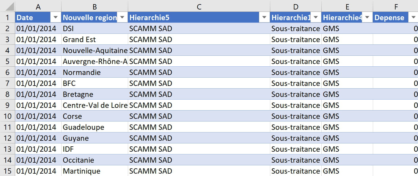

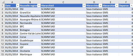

Je suis actuellement entrain de travailler sur un fichier comportant 6 colonnes, 5 de description et 1 valeur.
Il arrive que certaines lignes soient identiques en tout point sauf pour la dépense, et je souhaiterais donc additionné ces valeurs dans ce cas.
J'ai essayé 2 solutions
- SOMME.SI mais je n'arrive pas à le faire fonctionner avec plusieurs colonnes dans la condition, voici ma formule: =SOMME.SI(ET(A:A; B:B; C:C; D:D; E:E);A2;A:A)

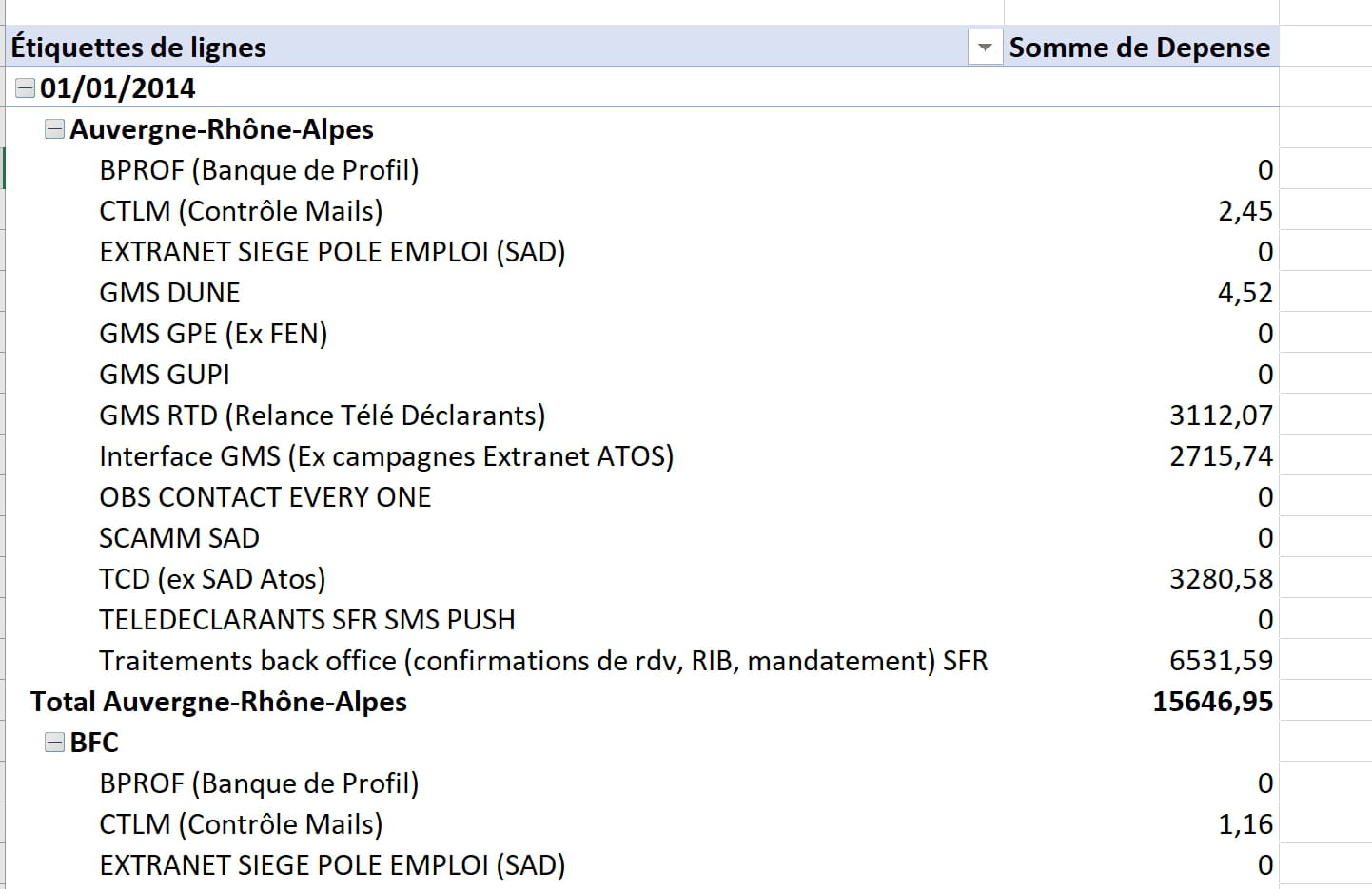

- J'ai aussi essayé d'utiliser un TCD, j'arrive alors à regrouper mes valeurs que je veux ajouter mais je ne sais pas comment repasser sur un tableau classique avec seulement ma somme de valeurs.
On a en A,B,C,D et E des dates, régions... et en F la valeur recherchée.
