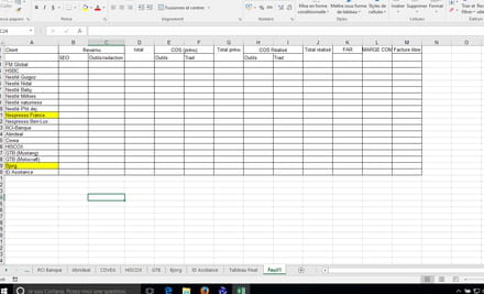

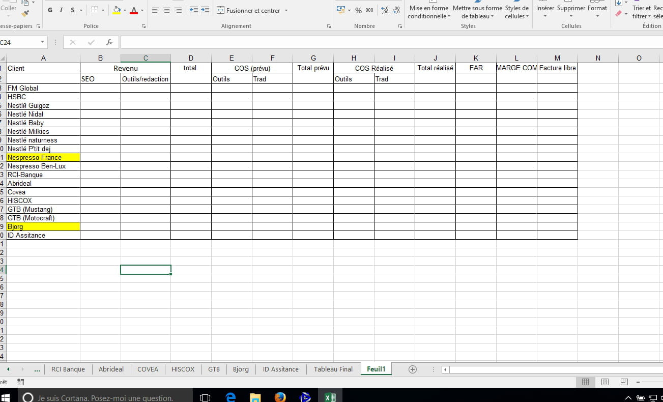

    1. salsero75014 Messages postés 35 Statut Membre 1
      Merci beaucoup, du coup si je comprend bien, je met cette macro dans la feuille qui contient le tableau (image)

    2. salsero75014 Messages postés 35 Statut Membre 1
      En fait je voudrais que la macro mette dans ma cellule B15 une sommesi ensemnle appartenant a la feuille abrideal, meme nom que A15. Du coup je pensais faire une boucle for qui passe de cellule en cellule dans mon tableau et donc je voulais le mettre dans ma formle (le fait d aller sur la feuille du mme nom que A) mais du coup je sais pas trop comment faire avec ton truc, je vois pas comment le demarer
  3. cs_Le Pivert Messages postés 8437 Statut Contributeur 731
    Si la valeur à copier se trouve par exemple en B10 de ta feuille abrideal et que tu veux la mettre dans le feuille1 dans la colonne B sur la même ligne que abrideal
    Voici le code à toi de l'adapter:
    Option Explicit
    Private Sub Worksheet_SelectionChange(ByVal Target As Range)
    If Not Application.Intersect(Target, Range("A:A")) Is Nothing Then
    Sheets(Target.Value).Activate
    Worksheets("Feuil1").Range("B" & Target.Row).Value = Worksheets(Target.Value).Range("B10").Value
    Sheets("Feuil1").Activate
    End If
    End Sub
