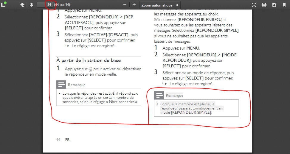

  4. MPMP10 Messages postés 47515 Date d'inscription   Statut Membre Dernière intervention   19 053
    Extrait du manuel :
    " Remarque
    Lorsque la mémoire est pleine, le répondeur passe automatiquement en mode [REPONDEUR SIMPLE]
    " depuis quelques temps le répondeur fonctionne mais il n'enregistre plus les messages "
    Donc ci vous n'avez touché rien , ça s'inscrit dans la logique ...

  6. baladur13 Messages postés 47369 Date d'inscription   Statut Modérateur Dernière intervention   14 404
    SE765 Ok
    Répondeur en marche, qu'indique l'afficheur de la base ? (voir notice page 49)
    Comment est réglé le répondeur :
    - Mode de réponse répondeur simple ou enregistreur ? (notice page 44)
    - Quel nombre de sonneries le déclenche (Notice page 47)
    La notice : https://fc.darty.com/notices/PDF/37001/manuel_1.pdf

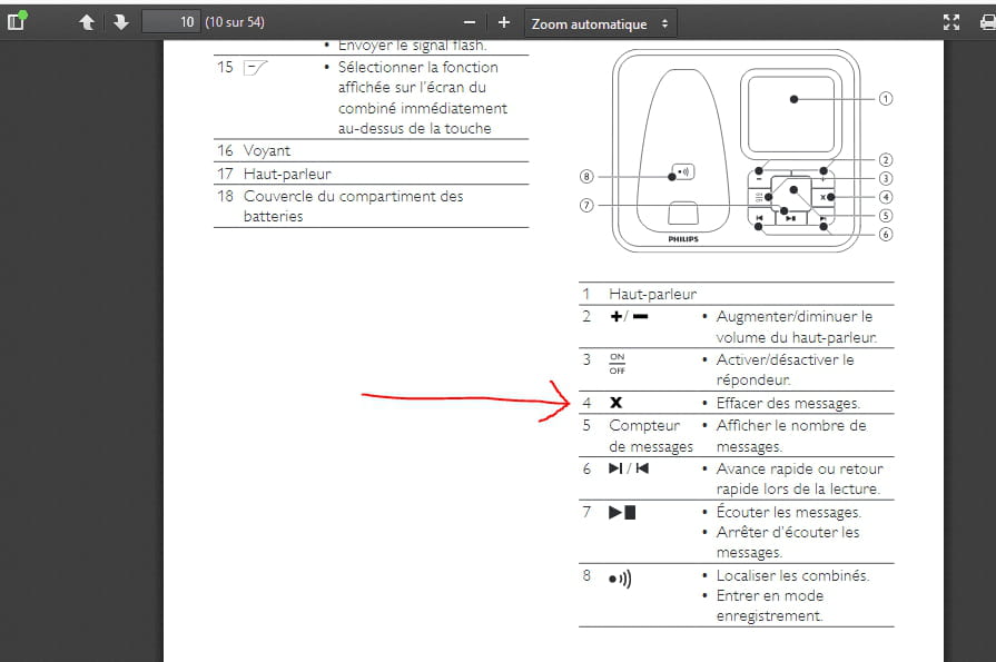

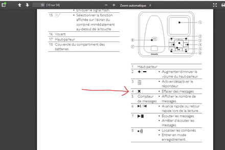

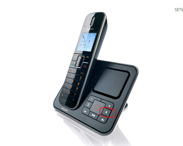

  7. MPMP10 Messages postés 47515 Date d'inscription   Statut Membre Dernière intervention   19 053
    Maintenez la touche"X" sur la Base enfoncée plusieurs secondes ça devrai a priori supprimé les messages stockés dans le répondeur.
    Du coup j'ai mis " a priori ( plus haut ) " car sur mon téléphone je supprime les messages avec cette touche et puis après coup j'ai consulté la notice et puis pour le coup il semblerai que ce ne soit pas que de l'a priori ...

  8. yver89
    Bonsoir- une conversation s'est enregistré sur la socle répondeur et je ne opeux pas le supprimer en maintenant appuyer le x du répondeur- que puis-je faire svp-

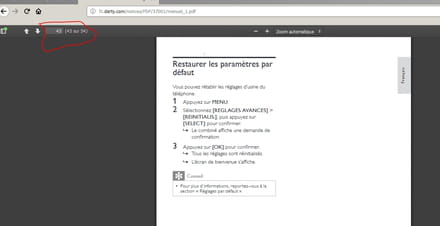

  9. MPMP10 Messages postés 47515 Date d'inscription   Statut Membre Dernière intervention   19 053
    Faite ceci :
  10. yver89
    Bsoir- merçi de votre réponse mais ça ne marche toujours pas -
    1. MPMP10 Messages postés 47515 Date d'inscription   Statut Membre Dernière intervention   19 053
      Avez vous eu l'écran de bienvenue ?
