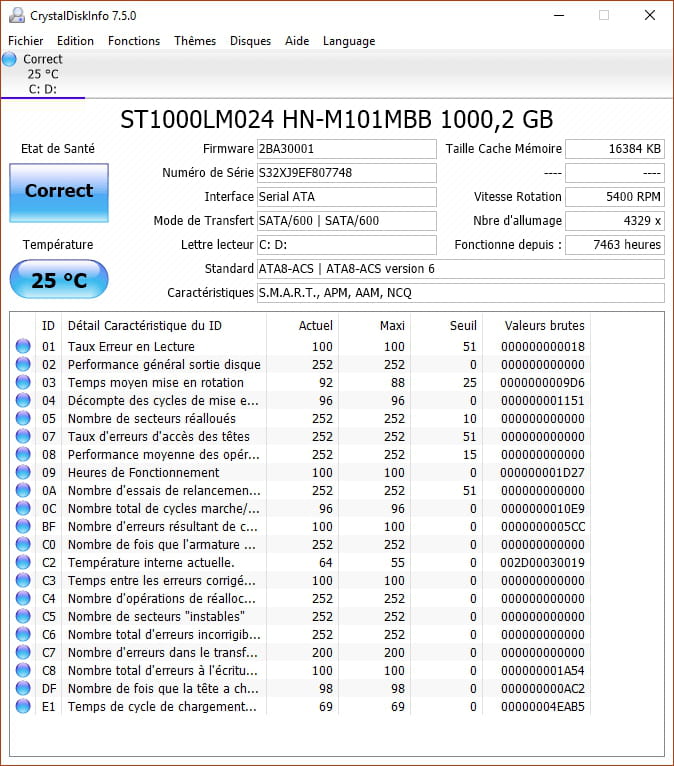

  1. Malekal_morte- Messages postés 178136 Date d'inscription   Statut Modérateur, Contributeur sécurité Dernière intervention   24 712
    Vérifie déjà le disque dur : Comment vérifier la santé du disque dur
    Par exemple avec CrystalDiskInfo.
