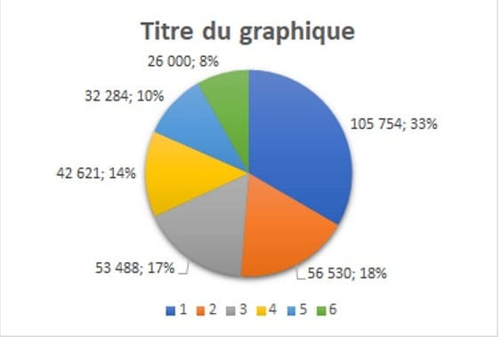

j’espère trouver une solution a travers ce forum ,mon problème se pose lorsque je calcule le pourcentage dans un tableau la somme n'est pas forcement égale à 100 ,c'est plus ou moins 100
voici un exemple
Nombre %
105 754 33%
56 530 18%
53 488 17%
42 621 13%
32 284 10%
26 000 8%
316 677 100%
excel donne le pourcentage 100% mais a vue si je calcule 33+18+17+13+10+8 cela me donne 99
es ce qu'il y a une solution à ce genre de problème???
merci

    Déjà, si tu mettais 2 chiffres apres la virgule, tu aurais, "à vue" 99,99
    Forcément si tu fais abstraction des chiffres après la virgule, tu auras un mauvais résultat.
    Ce qui n’empêche pas que si tu te sers de cette valeur dans un calcul, celui ci sera juste car excel utilisera la valeur avec toutes ses décimales
    1. fifimilla
      merci DjiDji59430 d'avoir vite répondu
      mon résultat (tableau) est à imprimer par la suite , donc il faut qu'il soit sans les virgules
