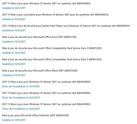

      1. Bonsoir,
        voilà en pièces jointes les dernières mises à jour qu'il y a eu sur mon pc
        1. J'ai un Windows 10 famille

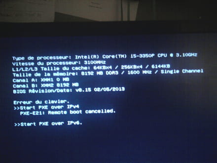

            2. Bonjour
              merci je testerais. j'ai moi même bidouillé un peu et ai débranché le disque dur secondaire et le ssd puis je les ai rebranchés.
              A présent quand je lance le pc, il démarre, ne se lance pas comme d'habitude, puis s'éteind, ensuite il se rallume tout seul et avant enfin de se lancer le message suivant s'affiche.
              que penses tu de celui-ci ?
              1. Bonjour
                là c'est pire, impossible de charger quoi que ce soit depuis le pc, je l'allume les disques se mettent en marche mais plus rien ne s'affiche, il reste sous tension mais rien ne se charge du tout, plus du tout accès à windows, au bios ou autre, avez vous une idée sur l'origine cette fois forcément matérielle de mon problème ?
                Merci d'avance de votre aide
                1. Problème de carte mère changée et windows reinstallé avec la meme clé le tout pour 0 euro.
                  Cdlt
                  FG
