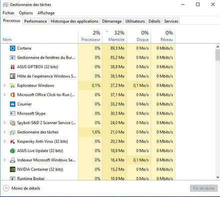

J'ai donc quitté le jeu et en vérifiant dans le gestionnaires de tâches, je me suis rendu compte que 30% de la mémoire vive était utilisée sans aucune application d'ouverte ( quelques oscillations entre 20 et 50%).

    C'est... bizarre, y a environ 615 Mo de RAM utilisée sur les process listés dans votre capture (ok, c'est pas les seuls, mais tous les process restants sont sous la barre des 10 Mo d'usage)
    615 Mo (arrondissons à 800 Mo pour prendre en compte le reste) sur 8 Go... c'est 10% d'usage, pas 32%
    Et 10% d'usage c'est classique pour une install de W10 64 bits sur 8 Go.
    En clair, le gestionnaire des tâches ne montre pas le vrai usage. Y a un process caché

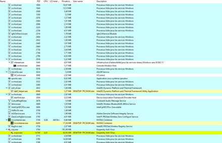

    Essayez Process Hacker (je l'utilise au bureau), c'est plutôt efficace pour tout montrer

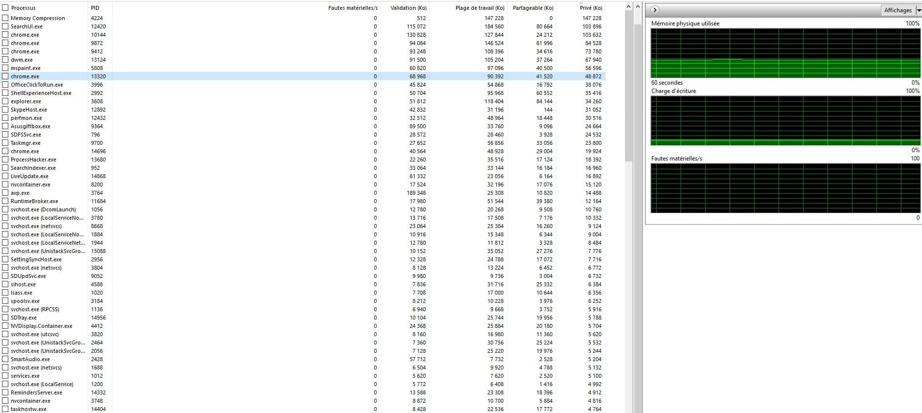

    Puis... onglet Performance du gestionnaire des tâches, tout en bas, vous avez accès au moniteur de ressources. Bien plus lisible que le gestionnaire des tâches, bien que je doute qu'un process caché pour le gestionnaire des tâches apparaisse dans le moniteur de ressources... mais sait-on jamais
    Faites des captures (en montrant l'usage mémoire décroissant autant que possible) et montrez ça ici

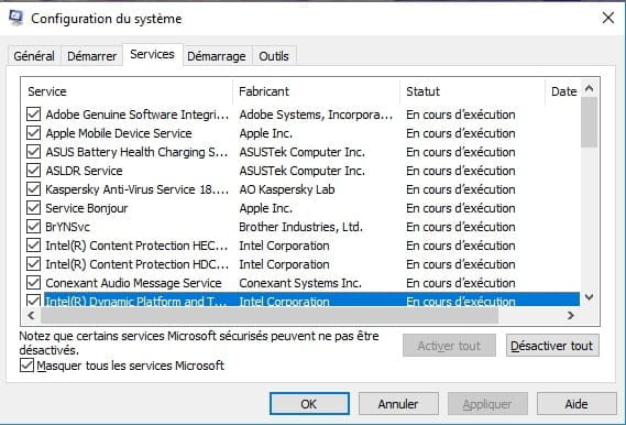

    Profitez-en pour me montrer le contenu du msconfig (tapez msconfig dans le champ de saisie accessible après appui simultané des touches Windows et R), onglet Services, case "masquer les services Windows" cochée.

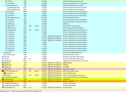

    merci pour vos conseils et votre aide, j'ai pris des screens du moniteur de ressources, des services de msconfig et de Process hackker (désolé pour cette enchaînement d'images...),
    en espérant avoir mis en avant l'utilisation de la mémoire, merci!

      Déjà, la capture du gestionnaire des tâches montre que AsusGiftBox consomme de la ressource
      C'est un "store Asus" avec des applications proposées par eux... la désinstallation de ce truc n'est pas problématique, au contraire
      Process Hacker montre même une consommation de ressources réseau...
      C'est pareil pour LiveUpdate. Je sais pas vous, mais moi j'aime bien récupérer mes logiciels et leurs updates sur le site de l'éditeur ; j'évite comme la peste les distributeurs de logiciels. Du coup chez moi... ça part direct en désinstall
      Après y a Cortana qui s'excite, c'est normal, c'est du Microsoft après tout
      Du coup à part killer définitivement le processus SearchUI (et Cortana, mais aussi et surtout la recherche dans le menu Démarrer (dommage collatéral)), y a pas grand chose à faire
      Au moins c'est pas Cortana le plus problématique... je vois aussi un paquet de processus système, et ça pour calmer ça c'est difficile. Je sais de quoi je parle :-D J'ai pas trouvé mieux que de laisser le moniteur de ressources allumé, prêt à killer le moindre processus système un peu trop bavard... parce que faire une boucle infinie en batch qui tue les processus svchost.exe... ça m'a déjà causé un BSOD. Pas bonne idée
      Donc... à creuser, cette histoire de processus système. J'ai des pistes si vous voulez.
      Enfin, y a Kaspersky. Lui par contre il aime ça, la ressource... faudrait voir si vous pouvez pas le calmer un peu sur les analyses quotidiennes... et mettre ça plutôt en hebdomadaire (l'analyse heuristique en temps réel couplée à la protection Web suffit pour se permettre une analyse complète hebdomadaire, voire mensuelle).
      En clair, ça sent pas l'infection, mais plutôt un usage préoccupant des ressources par les processus signés Microsoft. Exceptés LiveUpdate et AsusGiftbox (qui encore une fois ont leur place à la Corbeille) et Kaspersky.
      Rien de dramatique ;-)
      Normalement, faire ça devrait vous alléger le système.
      A noter que vous avez un process Optane... y a du Optane dans votre machine ? Ça marche bien ? Y a une différence face à un système classique SSD + HDD en termes de réactivité ? ^_^
      Reste, encore une fois, les svchost... mais ça c'est au cas par cas et... galère. D'aucuns diront que FRST peut corriger ça, pour ma part j'en sais fichtrement rien :-D

    J'ai remarqué qu'il y avait beaucoup de "svchost" présents dans le gestionnaire de tâches ou Process Hacker, mais de ce côté là, le problème a l'air compliqué à résoudre d'après ce que vous me dîtes!

      Puis... refaites-moi les captures d'écran du process Hacker en triant par usage RAM au possible : la situation a du changer, reste à voir ce qui continue à consommer...
