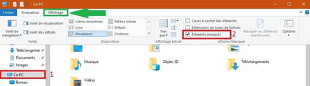

    3. Ambassadeur
      Bonjour ,
      Afficher les fichiers, dossiers et lecteurs cachés (avec Windows 10)
      Ouvre l 'icône CE-PC sur le Bureau
      Va dans l 'onglet Affichage
      Coche la case → Éléments masqués
      Rends toi ensuite dans les répertoires à supprimer
      N 'oublie pas de décocher la case → Éléments masqués une fois terminer
      pistouri
        Du mal à trouver "Onglet affichage
        Coche --> afficher les fichiers, dossiers et lecteurs cachés "
        Image en exemple:
