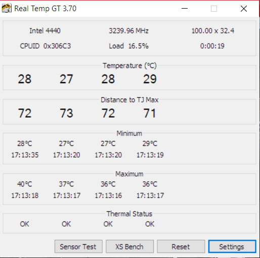

    Installe "Real Temp" ou "Coretemp" pour Monitorer la température de l'ordinateur.
    Voir à combien monte la température de l'ordinateur lors de son utilisation. Celle-ci ne doit pas dépasser les 60 degrés Celsius. Si possible joindre au message une capture d'écran du logiciel.

    J'ai essayé de vérifier les barette sauf que je n'atrrive pas a chzanger l'ordre de démarrage avec la clé usb parcontre voici les captures de la température et de la vérification du disque dur
