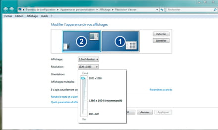

J'ai acheté un écran de "2560 x 1440 pixels".
Le logiciel d'installation ne fonctionne pas car il dit ne pas reconnaître l'écran. L'affichage y est présent mais est défini en "1920 x 1080". Lorsque je clique droit sur l'écran, choisi "Résolution d'écran" - "Résolution", je n'ai pas de choix supérieur.
Comment puis-je définir une résolution plus haute ? (2560 x 1440)
Voir copie d'écran :

            D'après ton screen tu as 2 écrans, comment est branché l'autre ?

            Dans la capture, on voit deux écrans... Si tu en a deux branchés, je doute que la GT 630 gère ça...
