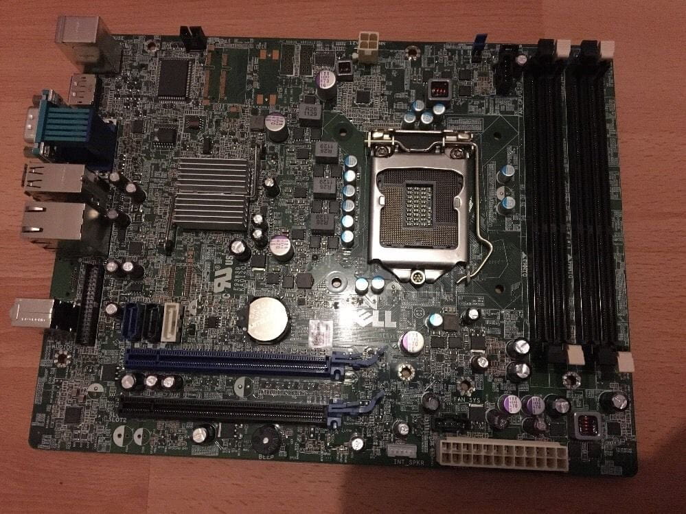

J'aimerai savoir si les pièces sont compatibles ensemble (ne PAS me donner de suggestion d'amélioration de la config svp juste si ça marche ensemble ou pas)
J'aimerai aussi savoir si une alim 300 W suffirait pour faire tourner tous ça.
Config:
Cpu: I3 2120 (socket 1155 normalement)
Gpu: MSI Nvidia GT710 954 MHz 1024 [GT 710 1GD3H LP]
Carte mère: Carte Mère DELL Optiplex 790 SFF MotherBoard DDR3 Socket 1155 D28YY
Alimentation: ATX 300W DPS-210GB A - S26113-E522-v50

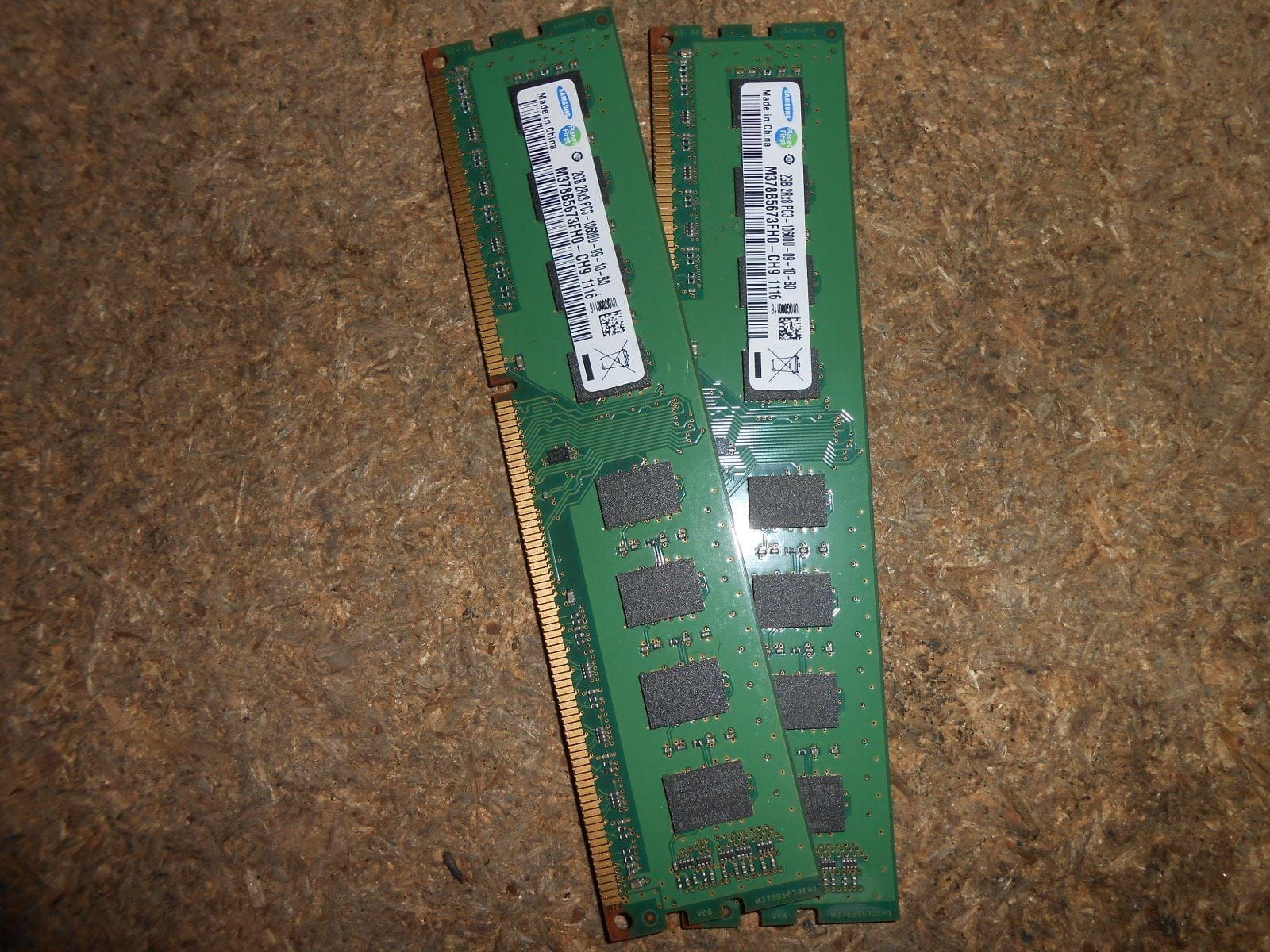

Ram: RAM DDR3 4GO (2X2go) (J'ai pas la référence, voici une photo:

Selon l'article de CCM : https://forums.commentcamarche.net/forum/affich-37589417-montage-pc-choisir-des-composants-compatibles-entre-eux
En faisant des recherches sur ta RAM, on trouve :
https://www.amazon.com/Samsung-Memory-PC3-10600U-1333MHz-M378B5673FH0-CH9/dp/B00DUGFEH0
Donc RAM = Samsung 2GB DDR3 SDRAM Memory 240pin PC3-10600U 1333MHz
CPU : socket 1155 (OK car socket gérée par carte mère)
RAM : fréquence 1333MHz (CPU : DDR3 1066/1333 = OK; CM = 1333Mhz), type de RAM DDR3 (CM = DDR3), quantité 2*2 = 4 Go (CM = 16 Go),
GPU : PCI-E 2.0 (CM = ???)
L'alimentation est trop limite car seule la carte graphique réclame 300W minimum. Donc tes autres composants n'ont pas de reste pour s'alimenter.
Source : https://www.nvidia.com/fr-fr/geforce/20-series/#pdpContent=2
Il n'y a pas beaucoup d'informations sur ta carte mère cependant, il semblerait que la RAM et le CPU n'aient aucun problème de compatibilité entre eux et avec la carte mère. Pas assez d'informations sur le PCI géré par la CM.
