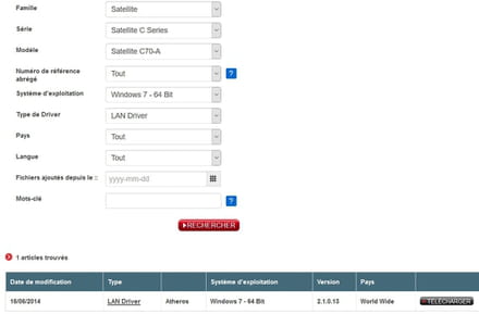

                  Pour le wifi, essaie le pilote --> Atheros
                  Pour le réseau filaire, as-tu installé le pilote Ethernet ?
                  Dézippe-le et lance le fichier --> TC70151200B.exe

                            Si c'est bien le contrôleur ethernet:
                            Télécharge et installe --> 7Zip 64 bits
                            Fais clic droit sur le pilote --> lan-20130917161901.zip
                            Sélectionne --> 7Zip
                            Choisis --> extraire vers "lan-20130917161901\"
                            Va dans le dossier du pilote dézippé --> lan-20130917161901
                            Fais clic droit sur --> TC70151200B.exe
                            Choisis --> extraire vers "TC70151200B\"
                            Va dans le gestionnaire de périphériques.
                            Fais clic droit sur le périphérique en question
                            Choisis --> Mettre à jour le pilote
                            Choisis --> Rechercher un pilote sur mon ordinateur
                            Clique sur --> Choisir parmi une liste de pilotes...
                            Clique sur --> Disque fourni
                            Parcourir
                            Dossier --> TC70151200B
                            Dossier --> Common_Dri
                            Dossier --> Win7_64
                            Sélectionne le fichier --> L1C62x64.inf
                            Redémarre.
