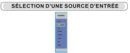

        Dans la notice... ce choix n'existe pas
        Extrait de la page 14 du pdf ci-dessous :
        Les choix possibles pour source est :
        De plus je ne suis pas certain que ce téléviseur possède un tuner aux normes MPEG4 pour pouvoir recevoir la TNT (depuis avril 2016 les tuner aux normes MPEG2 sont obsolètes)
