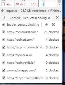

je pense avoir trouvé une solution avec la console des outils de développement en bloquant les requetes des sites concernés
pour l instant j ai pas eu de redirection

effectivemment si je ferme la page il faut que je reactive le blocage, c est plus un pansement qu une solution mais c est deja pas mal
j utilise ublock origin mais je peux pas l activer sur les sites concernés et meme avec le script anti adblock killer ca detecte le bloqueur-

je vais continuer avec le blocage ds la console de chrome c est deja pas mal
