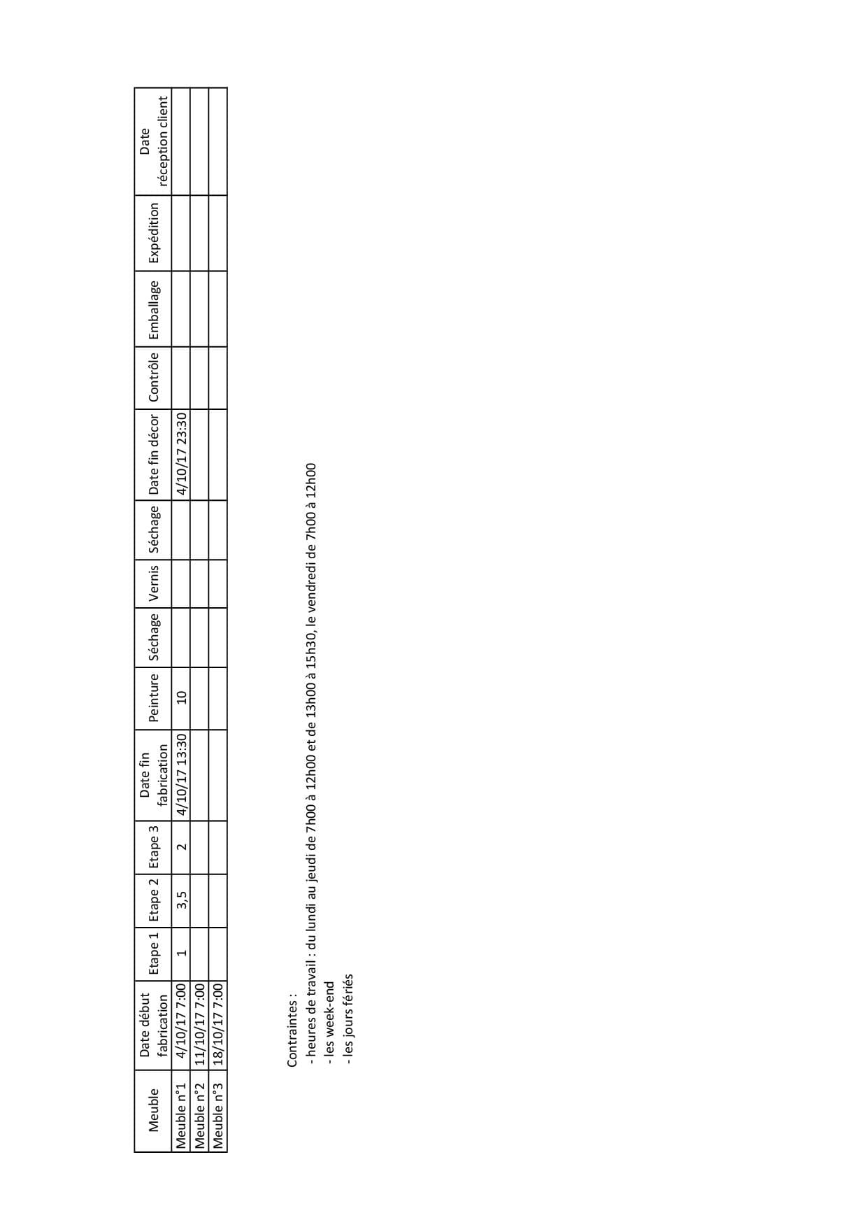

Je cherche désespérément à additionner des heures (correspondant à des tâches de travail) à une cellule date + heure (correspondant au jour et à l'heure du début de la tâche) pour obtenir une date et une heure de fin. Jusque là c'est facile, sauf que je ne sais pas comment prendre en compte les plages horaires non travaillées.
Les heures travaillées sont :
- du lundi au jeudi de 7h00 à 12h00 et de 13h00 à 15h30
- le vendredi de 7h00 à 12h00
Il faut en outre exclure les week-end et jours fériés.
Comme vous le verrez sur l'image ci-jointe, l'heure de fin de fabrication est 13h30, la suivante 23h30 !
Merci de bien vouloir m'aider
Comment tu peux arriver à une heure de fin dans une plage non travaillée ? -
Bonjour gbinforme,
D'où ma question ! Comme on le voit sur l'image jointe, le début est fixé à 7h00. Trois tâches se succèdent de 1h, 3,50h et 2h, soit une fin théorique à 13h30 (7+1+3,5+2=13,5), sauf que nous sommes fermés de 12h à 13h (entre autres). Comment faire pour intégrer les plages horaires non travaillées dans la formule ? Est-ce plus clair ? -
