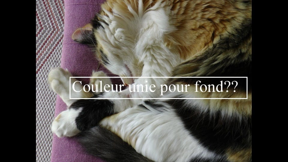

Avec Pinnacle Studio 19, comment créer un titre en remplissant le fond de l'espace titre avec une couleur unie, pour ajouter sur une image ou séquence très coloriée. Par ex. ici:https://img-19.ccm2.net/15G01X7oVyF4xE2ZlppDoMfZzK0=/48507cf037164caeaede8f831f5d1058/ccm-ugc/Couleur_pour_fond_texte.JPG

      Glandu, j'ai bien essayé ...." ouvrir le titrage et à droite paramètre du texte zone de dépôt arrière plan cliquez et choisir une couleur ".
      Mais ceci ajoute la couleur à toute la page.

      1. glandu Messages postés 25515 Date d'inscription   Statut Contributeur Dernière intervention   4 093 > Utilisateur anonyme
        vous voulez remplir que les parties noires?

        je vais vous proposer une solution que je viens de tester il faut se servir des calques vous ouvrez votre titrage vous supprimez les lettres du titre pour l'instant vous choisissez une couleur ok puis en bas à gauche à coté de ABC il ya un symbole "outils de forme" vous cliquez pour ouvrir un calque une forme carrée ok puis vous allez chercher votre photo et vous la faite glisser sur votre forme carré vous ajustez la grandeur avec les poignées ok en suite pour faire apparaître le titre il faut avancé le calque "'mettre en avant"

        Glandu, ça fonctionne! Merci beaucoup! Par contre je vois que le modérateur a supprimé la photo que je vous avais envoyé!
