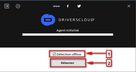

      Pour les drivers vas sur Drivers Cloud faire une analyse après avoir installé leur plugin.
      Une fois DriversCloudx64_10_0_4_0 téléchargé tu le décompresses sur le bureau.
      Bien sur tu télécharges le fichier en fonction de la version de Windows 32 ou 64 bits.
      Ouvres le dossier et cliques sur DriversCloud.
      Une fenêtre va s'ouvrir, cliques sur Détecter.

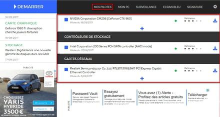

      Après la détection, ton navigateur va s'ouvrir, cliques sur Mers pilotes.
      Tu verras tout les pilotes à mettre à jour pour ton PC.
      Télécharges les et installes les.

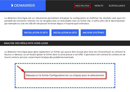

      Comme tu n'as pas internet, fais une détection hors ligne et enregistres le fichier qui se nomme Configuration.
      Le fichier Configuration tu le mets sur un PC qui a internet et tu l'upload sur Driverscloud qui regardera les drivers à mettre à jour pour ton PC (celui qui n'a pas internet).
      Pour voir les drivers tu sélectionneras de nouveau Mes pilotes.
      Les drivers pourront être télécharger de l'autre machine puis une fois fait les copier sur clé USB pour les installer sur ton PC.
