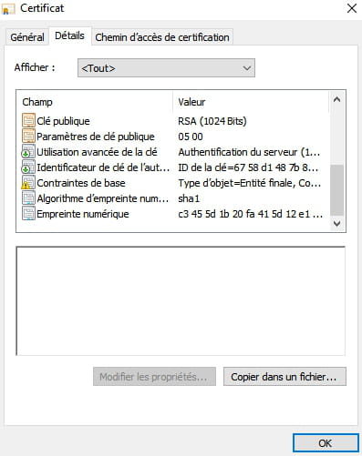

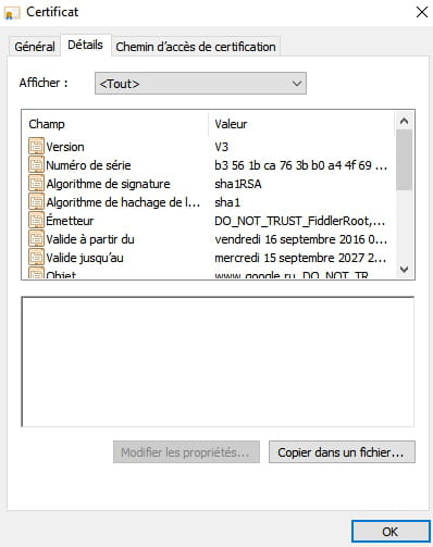

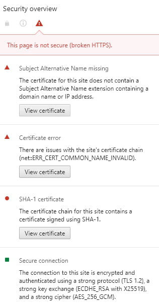

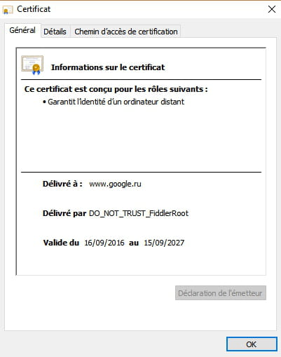

- impossible d'accéder à la recherche Google avec message d'erreur : NET::ERR_CERT_COMMON_NAME_INVALID

      ok je vois, ça ressemble à ça : https://forum.malekal.com/viewtopic.php?t=55143&start=
      Puisque ça utilise Fiddler.
      Tu as probablement téléchargé un crack vérolé.
      Voici la correction à effectuer avec FRST. Tu peux t'aider de cette note explicative avec des captures d'écran.
