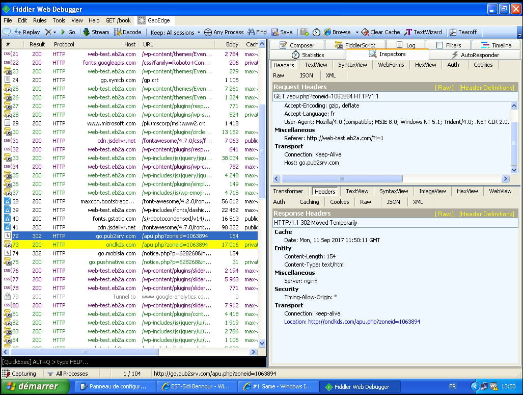

    1. mabrouk
      le voilà: web-test.eb2a.com

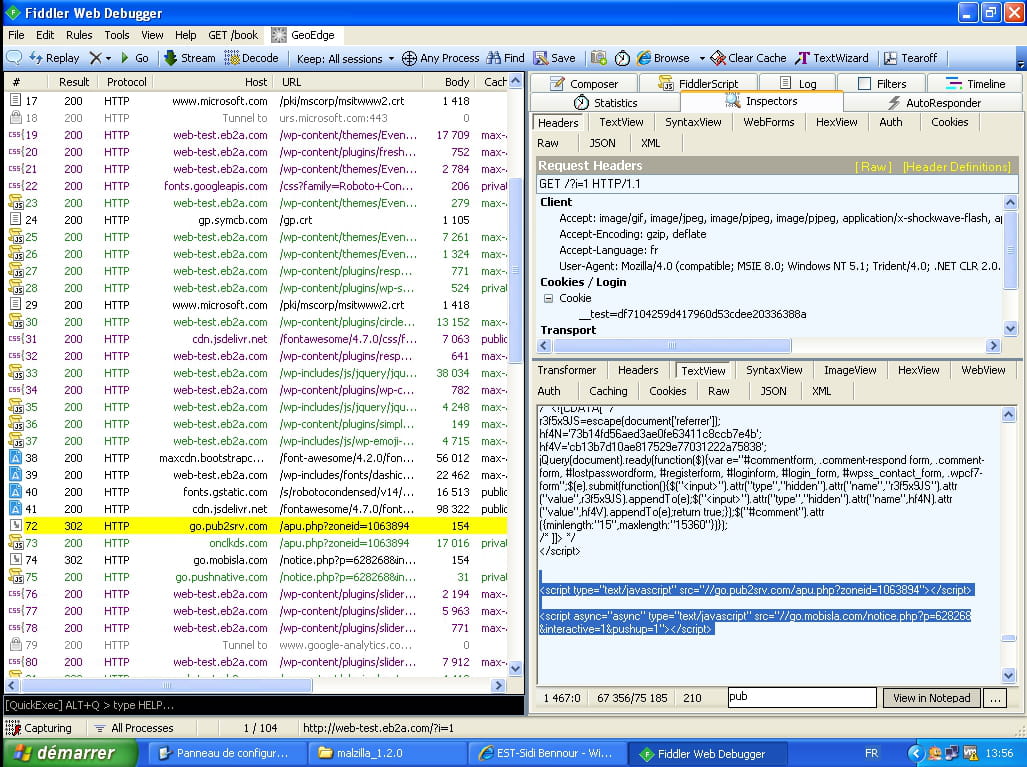

  4. Malekal_morte- Messages postés 178136 Date d'inscription   Statut Modérateur, Contributeur sécurité Dernière intervention   24 711
    côté client, t'as un javascript qui charge //go.pub2srv.com
    C'est qui qui provoque les redirections vers
    onclkds.com, ce dernier est la régie Propellers Ads Media qui est très connue pour charger toutes sortes d'arnaques et de merdes (arnaque de support téléphonique, adwares, truc pour gagner de l'argent etc).
    Elle est très active sur les sites de streaming illégaux.
    Y a des chances que ton site a été piraté et une page a été modifié pour générer ce code afin d'utiliser ton site pour gagner de l'argent avec les pubs.
    Installe l'extension WordFense : https://forum.malekal.com/viewtopic.php?t=53143&start=, vois déjà s'il trouve des trucs anormaux.
    Sinon trouver le code qui génère ce javascript et le supprimer, ce qui n'est pas simple puisqu'il faut des connaissances.
