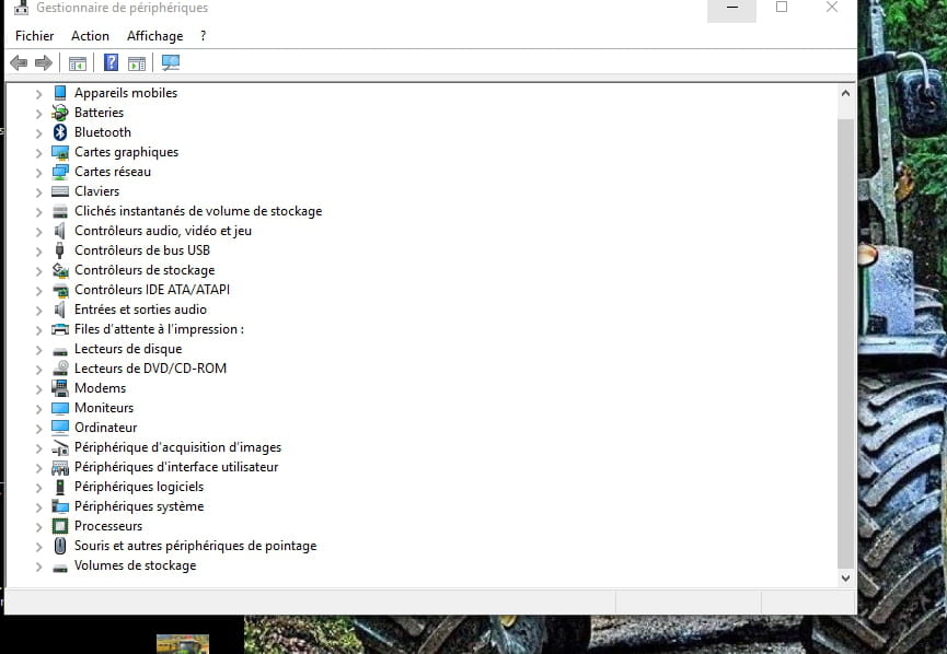

    Dans le gestionnaire des périphériques, tu as quoi dans cartes réseau ?
  18. aurelien0715 Messages postés 13 Statut Membre
    https://img-19.ccm2.net/0zWTBhTYv0fyyx2qRkgFfSQrmLE=/9c2e3abb41d34c61965297f2617de585/tmp/Capture5545.PNG
    voila ce qui a avec la carte réseau
