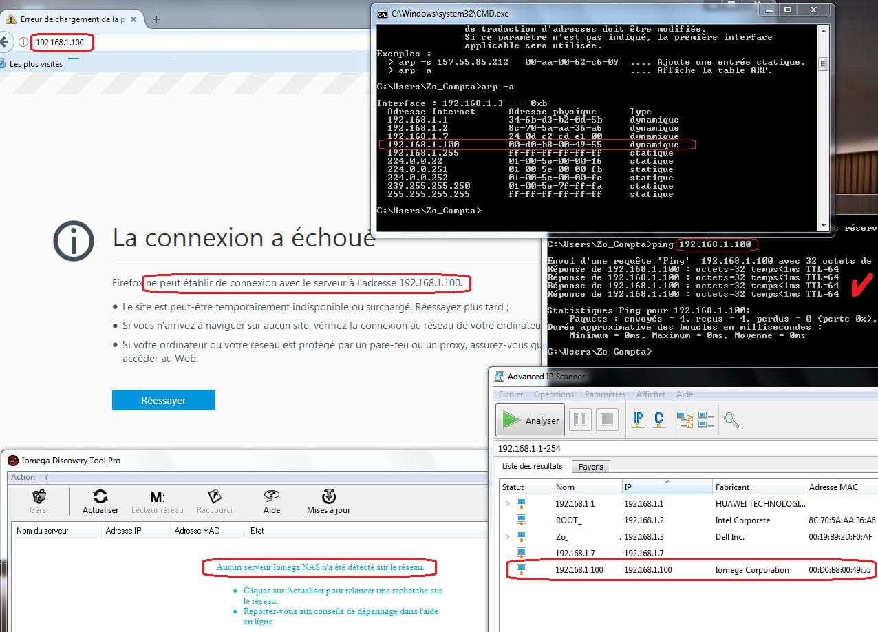

J'ai un IOMEGA DHD160-N2 160GB Network Hard Drive < NAS >, avant il a fonctionné très bien mais depuis deux semaine je l'ai fixé son adresse ip du coup je l'ai mut une fausse masque sous réseau en fait mon NAS reste allumé en rouge permanente j'ai pas d’accès dedans , il n'a pas visible sur mon pc aussi " il est hors ligne carrément à couse d'un masque sous réseau que je viens l'introduire "
---> comment je supprime l'adresse ip fixe surtout le fausse masque sous réseau ?
---> je connais son ip ainsi son adresse MAC
---> suppression sur CMD si possible
Je vous remercie beaucoup pour votre réponse

quand je tape son adresse ip 192.168.1.100 ma reponse est <<< Ce site est inacessible >>>
j'ai essayé aussi avec de Iomega Discovery Tool Pro ma reponse est <<< Aucun serveur Iomega NAS n'a été detecté sur le réseau >>>
mon erreur c'était j'ai fixé mon ip 192.168.1.100 masque sous reseau 8.8.8.8 au lieu de 255.255.255.0 désolé mon amis !!!!
il est joignable bel et bien sur ping son ip

Re,
oui i répond au ping sur l'addresse 192.168.1.100 ?
oui Et l'acces , par un navigateur , ne fonctionne pas ?
est-ce-qu'il y a un possibité d'enever le config ip fixe via son ip ou bien son adresse mac ?

ce qui me surprend dans ton histoire c'est qu'il réponde au ping, mais non joignable en http, ça n'est pas cohérent.
tu peux essayer de mettre ton PC en ip fixe avec le même masque et l'adresse 192.168.1.101 et de te connecter directement dessus.
au pire créer un entrée arp statique puisque tu connais son adresse mac.
Mais encore une fois, ça n'est pas cohérent, et tu as forcément un moyen de remettre en config usine.

NAS toujours inaccessible !!
et votre avis par rapport à le câble croisé , peut être une autre chemin au pas ?
NAS est visible par Advances IP Scanner son ip et adresse Mac

Oui je suis convaincu de tout réinitialiser, mais le comble j'ai pas de issue, il n'a pas d'une bouton pour réinitialiser pas de trous pour reset ni pile enlever , l'interface http ne réponds pas, il n' y a que son adresse ip et son adresse Mac.
Je vous remercie pour votre aide.
https://img-19.ccm2.net/maun5KVqJzJOIB0HPkIVhq1BW5Q=/5f272ea5d7a648a4ac9b15a81b1a6e23/ccm-ugc/NAS_1.JPG
son adresse mac est : 00-d0-b8-00-49-55
