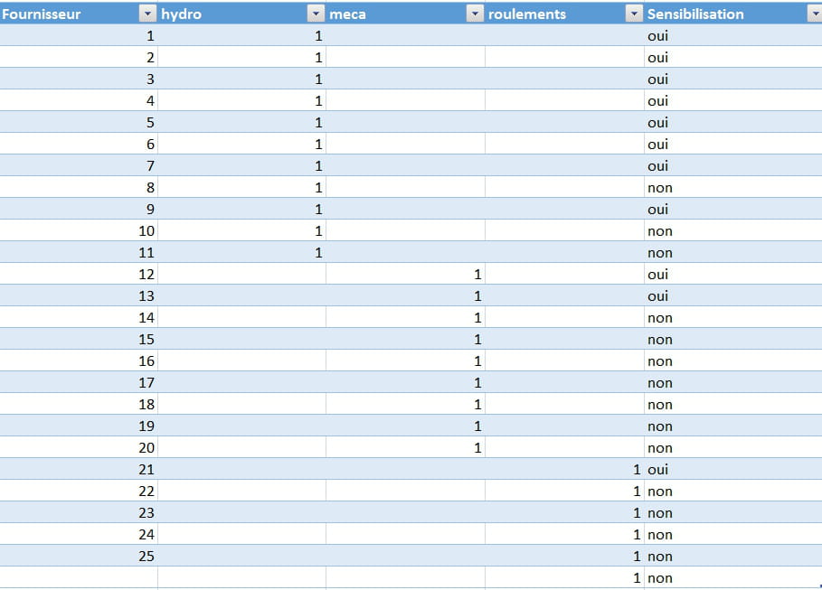

Voilà mon tableau de données :
https://img-19.ccm2.net/ER_z6WnBABY8JwWntqKbDBEolKo=/1699da94f2744e9e9341e542fb791fde/ccm-ugc/Donnees.png

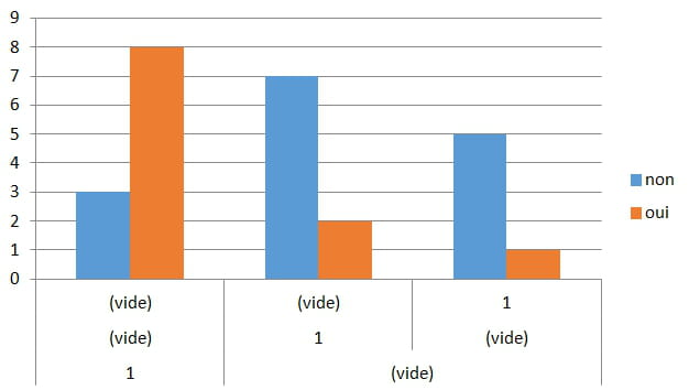

Le graphique obtenu (les titres en abscisses ne conviennent pas)
https://img-19.ccm2.net/tEgagOzFi9TweEGGeB4fXWwSrn4=/8f7cb6ef9383498192cc3fd1af4bc663/ccm-ugc/Graphique_obtenu.png

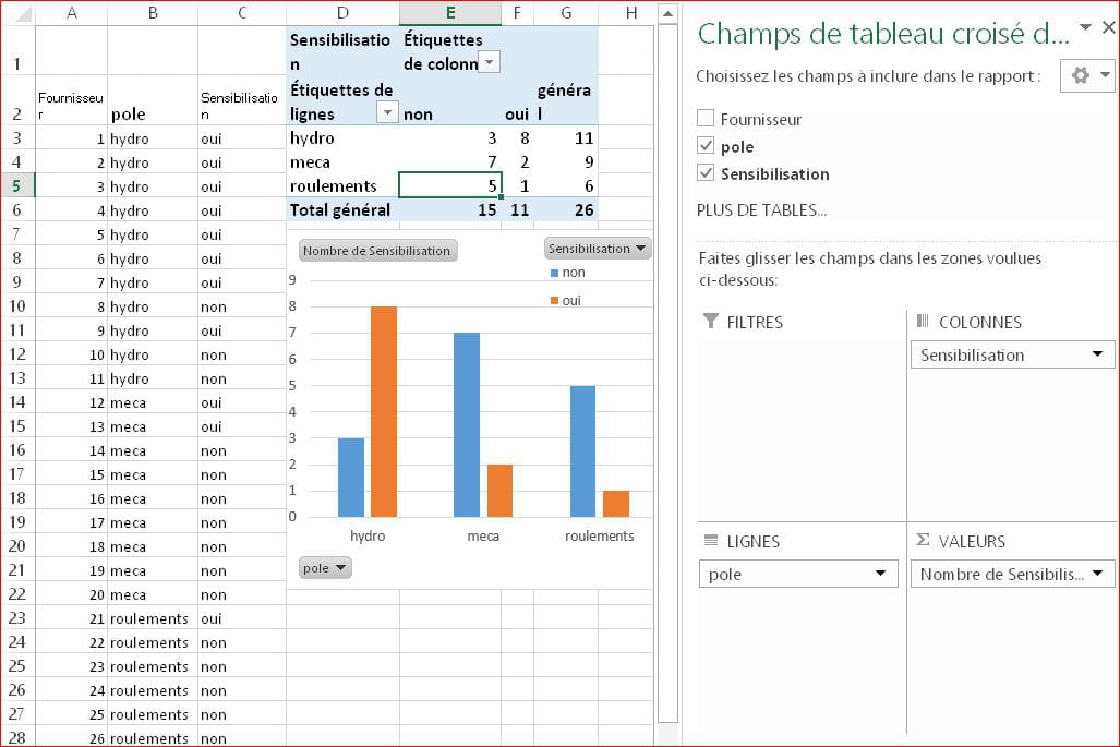

  3. Salut, valoche01.
    "Pouvez-vous me dire si c'est réalisable et si oui quelle est mon erreur? "
    Effectivement, tu as commis une erreur, dans le choix de la structure de ton fichier. Ce serait mieux ainsi : https://img-19.ccm2.net/RGP1GLnfnu4-HnyP7GFWQ0_JnJc=/abb21a7fcb4f476f925b774a92ccd4c3/ccm-ugc/TCD_poles.JPG
    1. Merci pour ton aide mais avec le format du 2e tableau, j'obtiens également le même résultat que toi.
      Ce que je n'arrive pas à faire c'est d'obtenir ton graphique mais avec le 1er tableau (qui contient les mêmes infos mais sous un format différent).
    2. @Valoche01C'est bien ce que je te dis : Ton premier tableau ne convient pas !
    3. C'est bien ce que je me disais... Dommage parce que dans le vrai fichier j'ai 250 fournisseurs et 12 poles.
      Le problème c'est que certains fournisseurs sont dans plusieurs poles.
      Et j'ai besoin de faire des tris, par ex : pour voir quels fournisseurs sont dans le pole "meca".
      Aurais-tu une autre solution d'agencement de tableau?
      Sinon je bidouillerai pour recréer, avec des formules, un tableau agencé différemment qui me permettra de créer mon graphique.

  5. Valoche, je ne sais pas si tu as bien réalisé ce que tu cherches à obtenir :
    14 pôles avec OUI et NON, ça fait 28 bâtons dans ton diagramme ; c'est jouable. https://img-19.ccm2.net/YQMnrqTooroJd9-HPt9-01Fc3Qs=/a172a4048de6465ba8a2557ebdc88bc9/ccm-ugc/GCD_poles.JPG
    Mais si chaque bâton OUI ou NON doit différencier les 233 fournisseurs concernés, ce sera illisible !

  6. Essaie de bâtir ton GCD sans le champ "Fournisseur" et en inversant les données. L'axe horizontal sera illisible : tu le supprimes.
    Mais il y a une solution plus simple : tu complètes le TCD avec 2 lignes qui décomptent combien de OUI et de NON par pôle, et tu insères un graphique normal à partir de ces 2 lignes : https://www.cjoint.com/c/GHwpA6SdmmD
      Alors, Valoche01 ? As-tu trouvé une autre approche, ou t'es-tu résigné à suivre ma dernière proposition ?
