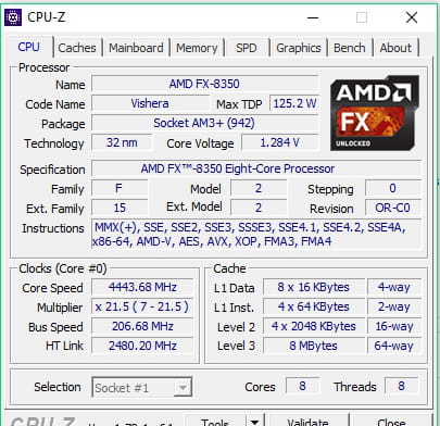

Mon processeur:
Ma carte mère:
Et ma carte graphique actuelle:
Et je dispose de 8Go de Ram (DDR3).

  2. Dans le cas où il penserait faire évoluer son pc dans un avenir pas lointain (changer de CM, CPU et RAM), il pourrait prendre une GTX1070. Elle ne sera pas exploitée à fond avec un FX8350, mais il sera déjà prêt pour une évolution ultérieure.

    2. @Mushroom52La CM ne peut pas accueillir un CPU récent. Il faudrait, pour mettre un cpu récent, changer non seulement la CM, maisaussi de la RAM pour de la DDR4
