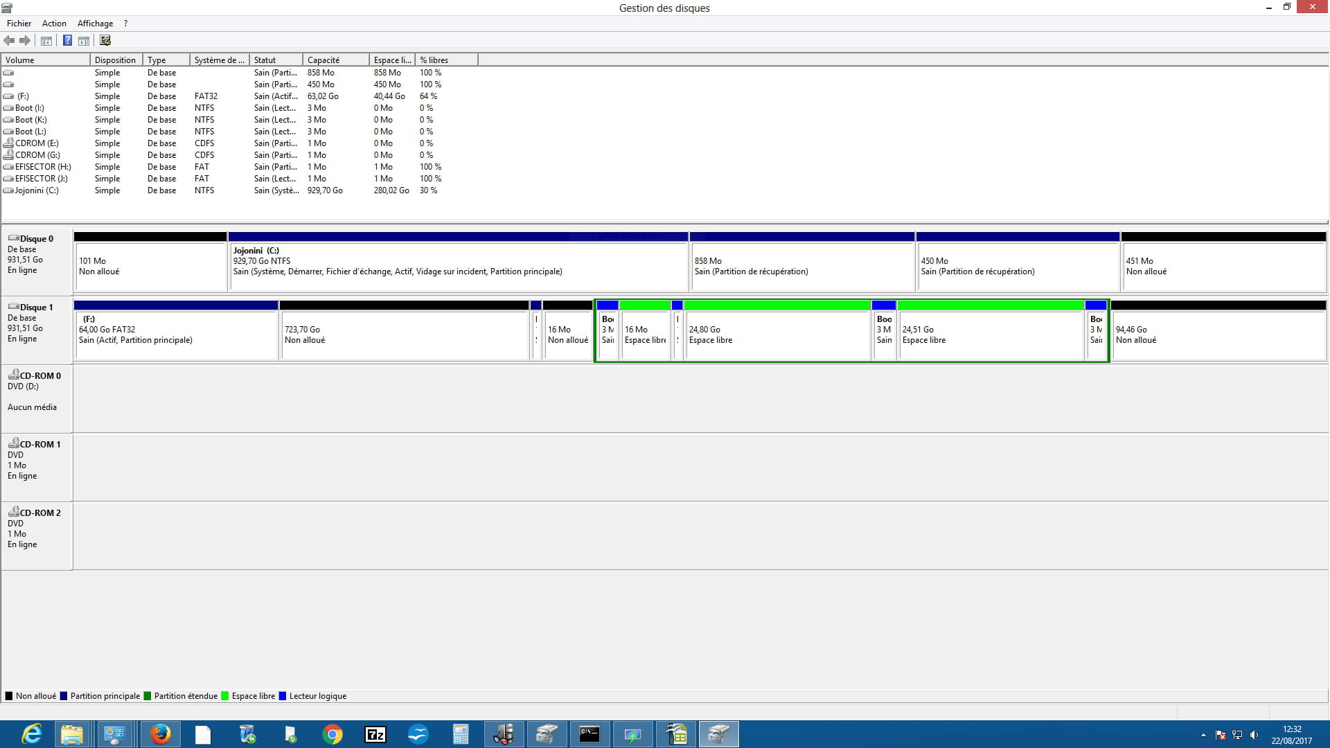

  18. Nijoma Messages postés 482 Date d'inscription   Statut Membre Dernière intervention   64
    Et voici la capture d'écran, j'espère que c'est bon car c'est la 1ère fois que je le fais.
    Merci.
    Cordialement.
    Nijoma
  19. jeannets Messages postés 28467 Date d'inscription   Statut Contributeur Dernière intervention   Ambassadeur 6 618
    OK, c'est bon pour l'image.
    C'est donc le disque nommé DISQUE 1 qui est l'objet en question.
    Tu fait la même manipulation pour arriver à ce menu avec image du disque...
    -- Tu clic droit sur la partie à supprimer--->Propriété--->Supprimer le Volume....
    -- tu recommence pour chaque fois que tu veux supprimer.
    -- Tu garde le premier F: de 64 Go et tu supprime tous les autres...
    Tu vas donc te retrouver avec F: de 64 Go et tout le reste derrière, non alloué de 900 Go environ... je te conseille de créer une partition dans cet espace, comme second disque pour y copier tes fichiers récupérés.
    -- Clic droit sur cette partie non allouée--->Etendre le volume.. Puis Formater. tu peux tenter de Formater directement cette partie..
    Ne te trompe pas et ne formate pas le disque F:
    Ensuite il faut redémarrer le PC pour qu'il prenne en compte ce nouveau disque; il portera probablement la lettre G:
    Après ça, tu pourras relancer ton opération de récupération... et enregistrer ce qui est récupérable sur ton disque G:
    Plus tard, tu pourras toujours re-modifier tout ça pour les mettre comme tu le désire.

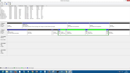

  21. Nijoma Messages postés 482 Date d'inscription   Statut Membre Dernière intervention   64
    non, apparement j'en ai 7, comment cela se fait-il ???
