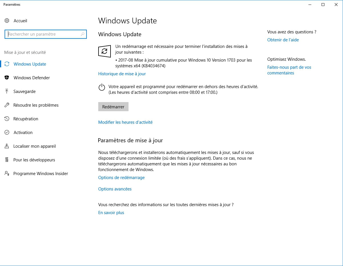

  6. kaneagle Messages postés 86298 Date d'inscription   Statut Modérateur Dernière intervention   14 691
    Connecte la clé wifi sur un port usb
    Va sur windows update
    Fais une recherche des mises à jour et vois si on te propose un pilote pour cette clé.
    L'être humain est à son mieux quand les choses sont au pire
  7. kaneagle Messages postés 86298 Date d'inscription   Statut Modérateur Dernière intervention   14 691
    Redémarre le pc et fais encore une recherche des mises à jour.
  8. Josoa91 Messages postés 110 Statut Membre 5
    il n'y a plus de mises a jours
    mais j'ai refait ce que ma demander avant mais c'est toujours le même problème : quand je met l’adaptateur le pc ne le détecte pas
