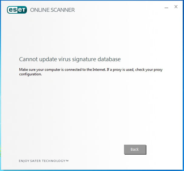

Fais un scan en ligne avec NOD32 puis enregistre le rapport. Envoie le sur https://pjjoint.malekal.com/ et donne le lien ici.

ModérateurTu as toujours un proxy qui est configuré ?
ProxyServer: [S-1-5-21-3819210757-2268372319-1083968235-1000] => 222.124.198.136:3129
c'est toi qui as mis ça ?
ça sort d'où ?
Tu avais aussi un trojan.
Bref à peine Windows réinstallé que tu l'infectes,
tu as tenté de télécharger des cracks ?
En plus...
08-08-2017 21:39:14 Windows 7 Service Pack 1
Vérifiez le service "winmgmt" ou réparez WMI.
Franchement, t'as trop de problème.
Réinstalle Windows, arrête avec les proxys, les téléchargement bizarroides et ça devrait aller mieux...

je n'ai jamais utiliser un proxy
je vais réinstaller en windows 10 mon pc , formater les autres disques-
Modérateurok, si tu fais attention à ce que tu installes, ça devrait être bon.
