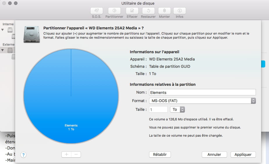

Je sais qu'il y a eu nombre de réponses sur le sujet, j'espère répondre au bon endroit (je suis nouvelle sur le site).
Je dispose d'un mac que j'ai update il y a quelques mois sous OS Sierra. Je viens d'acheter un DDE WD Elements (25A2 media apparemment).
Je n'ai jamais eu de souci pour formater mes DDE, mais là, ça bloque.
Je vous joints les captures d'écran de ce qu'il m'affiche. Quand j'essaye de partitionner il s'arrête à la moitié et me dit que l'opération est impossible.
Merci de votre aide !
fullgomarhttps://img-19.ccm2.net/aUkKWh7xZPtI0CYCq_FOBB-7dRM=/fadf079c8508406dbfc7f9fb9b332c94/ccm-ugc/Capture_decran_2017-07-29_a_18.40.54.png
https://img-19.ccm2.net/CSdWW1_j7shbbUUvRS8GIogdo_8=/ad7b382b539245a593ced3de96d3d6b2/ccm-ugc/Capture_decran_2017-07-29_a_18.20.20.pnghttps://img-19.ccm2.net/Ml0X2i4PtafkoD6Gn2xO3jjFWPU=/0830e369d2fb487b87eefacd285e09e9/ccm-ugc/Capture_decran_2017-07-29_a_18.13.16.png
  1. Il faut probablement que tu fasses le tout dans un premier temps en Mac OS étendu journalisé.
    Donc,
    Tu lances Utilitaire de disque,
    Tu sélectionnes le disque physique, pas sa partition, mais le disque physique lui même, l'icône qui porte le nom du fabricant
    Puis tu cliques sur Effacer
    et là tu choisis cette fois Mac OS étendu(journalisé) au lieu de MS DOS et tu valides par "Effacer"
    exemple :
    Quand c'est fini, tu cliques cette fois sur Partitionner
    là tu cliques sur le bouton + pour ajouter une partition, ou tu tournes "la poignée" autour du cercle bleu..
    tu laisses le reste comme c'est, c'est à dire en Mac OS étendu, et tu valides.
    Quand tu as tes 2 partitions, tu sélectionnes celle que tu veux, tu choisis Effacer, et tu la passe en MS DOS
    1. OK CA MARCHE ! Ok, donc dans ces cas là, j'efface et on peut reformuler à partir d'un effacement, en fait !
      Merci beaucoup Francis, j'ai appris un truc aujourd'hui !
      Bonne journée

  2. Bonsoir,
    essaie dans un premier temps de formater ton disque entier en "Mac OS étendu" , sur schéma GUID,
    Une fois cela fait, essaie de partitionner alors et ensuite éventuellement de re-mettre les partitions existantes en MS DOS, si c'est le format qui te convient.

    1. Bonsoir Francis,
      Merci de ta réponse!
      Je suis bien dans une table de partition GUID (par défaut, même, je crois).
      Je suis actuellement passée en MS-DOS (FAT), mais il m'indique que :
      utilisé : 1 To
      purgeable : 0 ko
      disponible : 0 ko
      Lorsque j'essaye de partitionner vers Mac OS étendu (journalisé), il me dit qu'il faut que j'active la journalisation dans le menu fichier, option qui est grisée et indisponible. Je suis donc bloquée. Lorsque je tente malgré tout la manip, l'opération échoue à étape 1/3.
