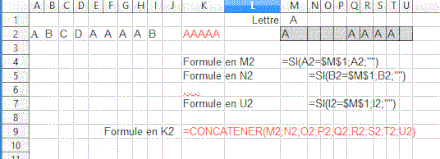

  1. bonjour
    une proposition
    1. MErci beaucoup :-)

    2. @auroreessaieexcelCoucou
      Bon j'ai essayé .
      Mais houlalalalala j'ai du mal :-$
      =SOMMEPROD((NBCAR($D$8:$AK$8)-NBCAR(SUBSTITUE($D$8:$AK$8;"A";""))))
      ça, ça fonctionne, ça me met le nombre exacte de A de la ligne (D8:AP8)
      c'est après que ça ne fonctionne plus :-$
  3. Re,
    je te donne quand même la formule avec une gestion d'erreur lorsqu'il n'y a pas de données sur la ligne
    =SIERREUR(GAUCHE(CONCATENER(REPT(F1&"-";SOMMEPROD((NBCAR($D$8:$AK$8)-NBCAR(SUBSTITUE($D$8:$AK$8;F1;""))))));NBCAR(CONCATENER(REPT(F1&"-";SOMMEPROD((NBCAR($D$8:$AK$8)-NBCAR(SUBSTITUE($D$8:$AK$8;F1;"")))))))-1);"Pas de correspondance")
    je passe le statut de la discussion en résolu
    A+
