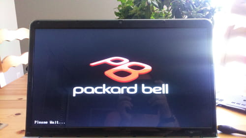

Mon ordinateur (packerbell easynote LJ65) se lance mais reste bloqué sur la page de démarrage.
Il reste bloqué sur l'image PAckerbell avec écrit en bas "Press F2 to enter setup". Une fois que je clique sur F2 il me met "please wait" et ça avance plus.
Pouvez vous m'aider ?

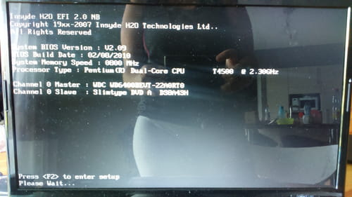

  3. bpujol19 Messages postés 7 Statut Membre
    Voila ce que j'obtiens quand j'appuie sur F2
    bpujol
    et oui le Cd est déjà en place quand je le fais.

    Apparemment, tu as deux disques dur sur ce PC..?? Ta premières Photo n'est pas très lisible et avec des reflets, on n'arrive pas à lire ce qui est à l'écran. sinon, place tes photos sur le site cjoint.com demande le lien que tu colle ici.
