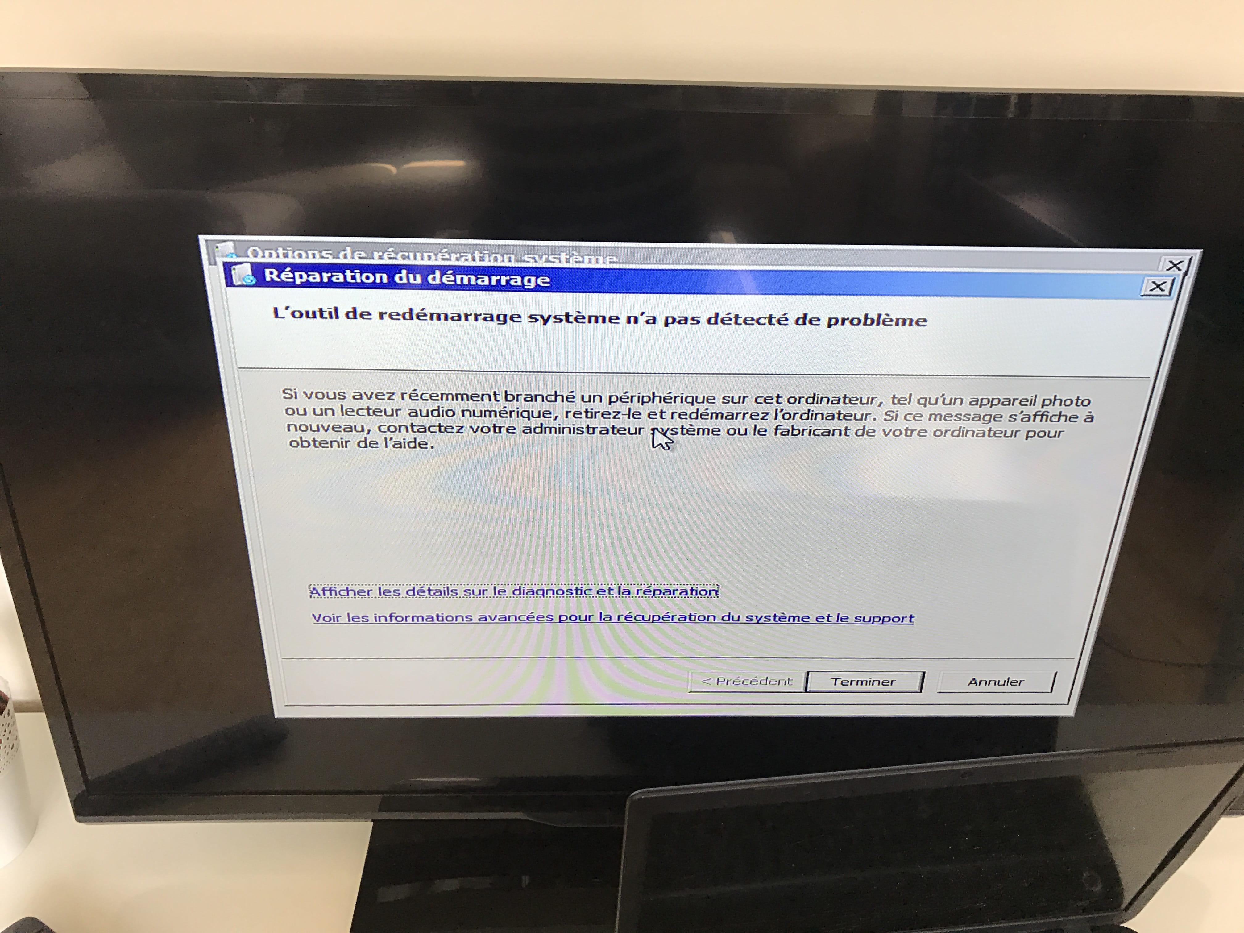

Bonjour à tous, apres avoir essayé de trouver des solutions avec mon entourage sans succès, je me tourne vers vous.
Un matin fatigué je pose mon PC sur mon bar ( 1m10cm ) et le fait tomber en me retournant.
Le PC ( toshiba satellite pro C70-B-14J ) était fermé et, est directement tomber sur le côté verso de l'écran.
En l'ouvrant surprise, des frises de partout.

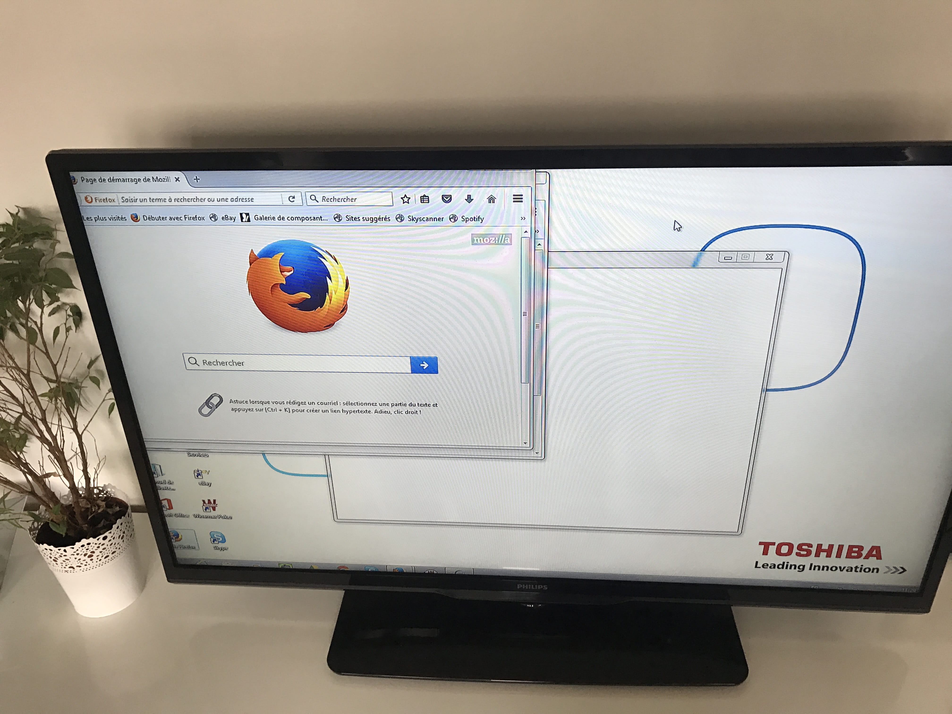

Je décide de le tester sur mon écran télé en HDMI voir si la chute n'a pas engrangé d'autre soucies. Et là à nouveau, surprise!
Il fonctionne en mode sans échec ( mais aucun accès réseau ce qui doit être normal )

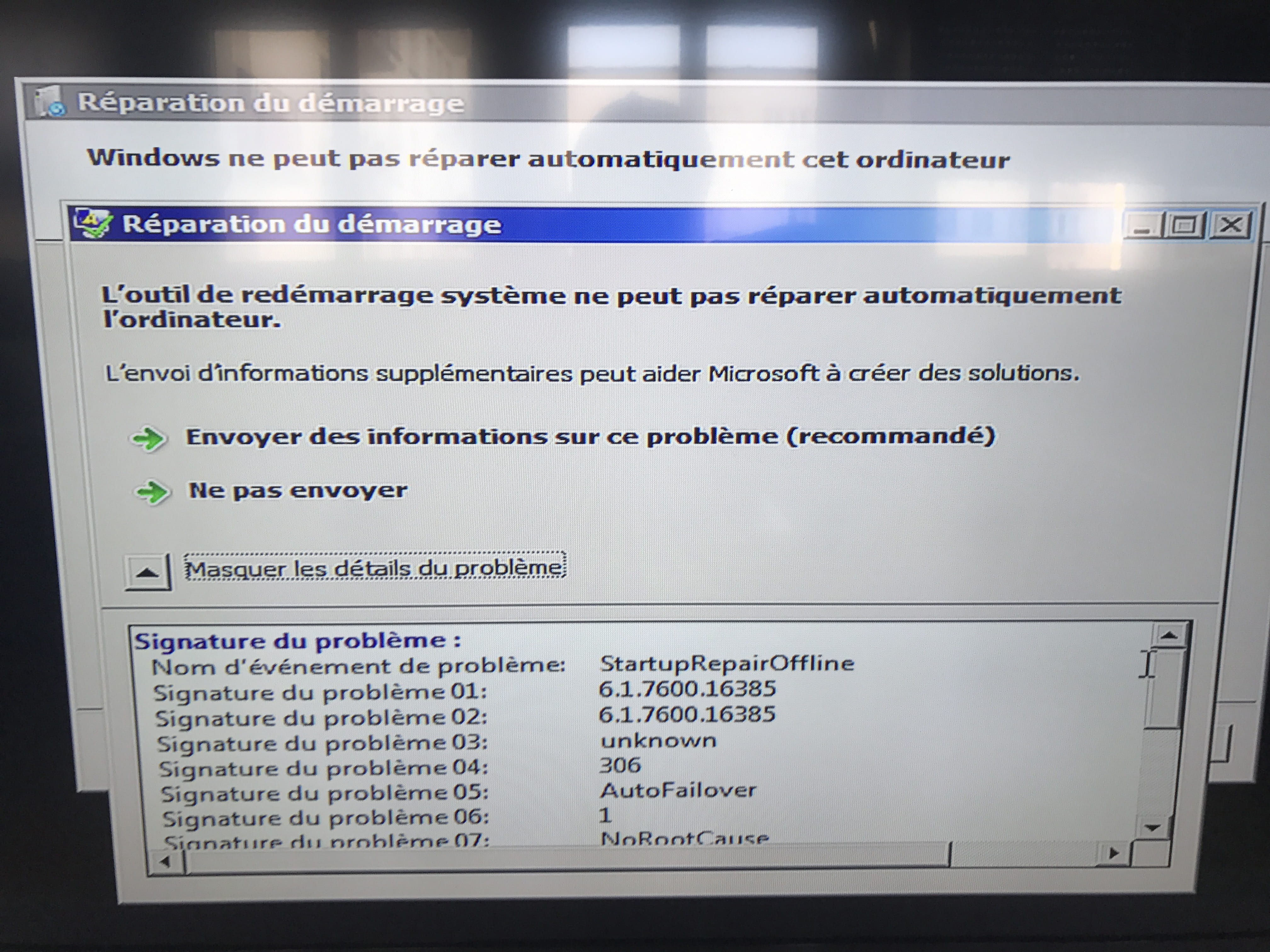

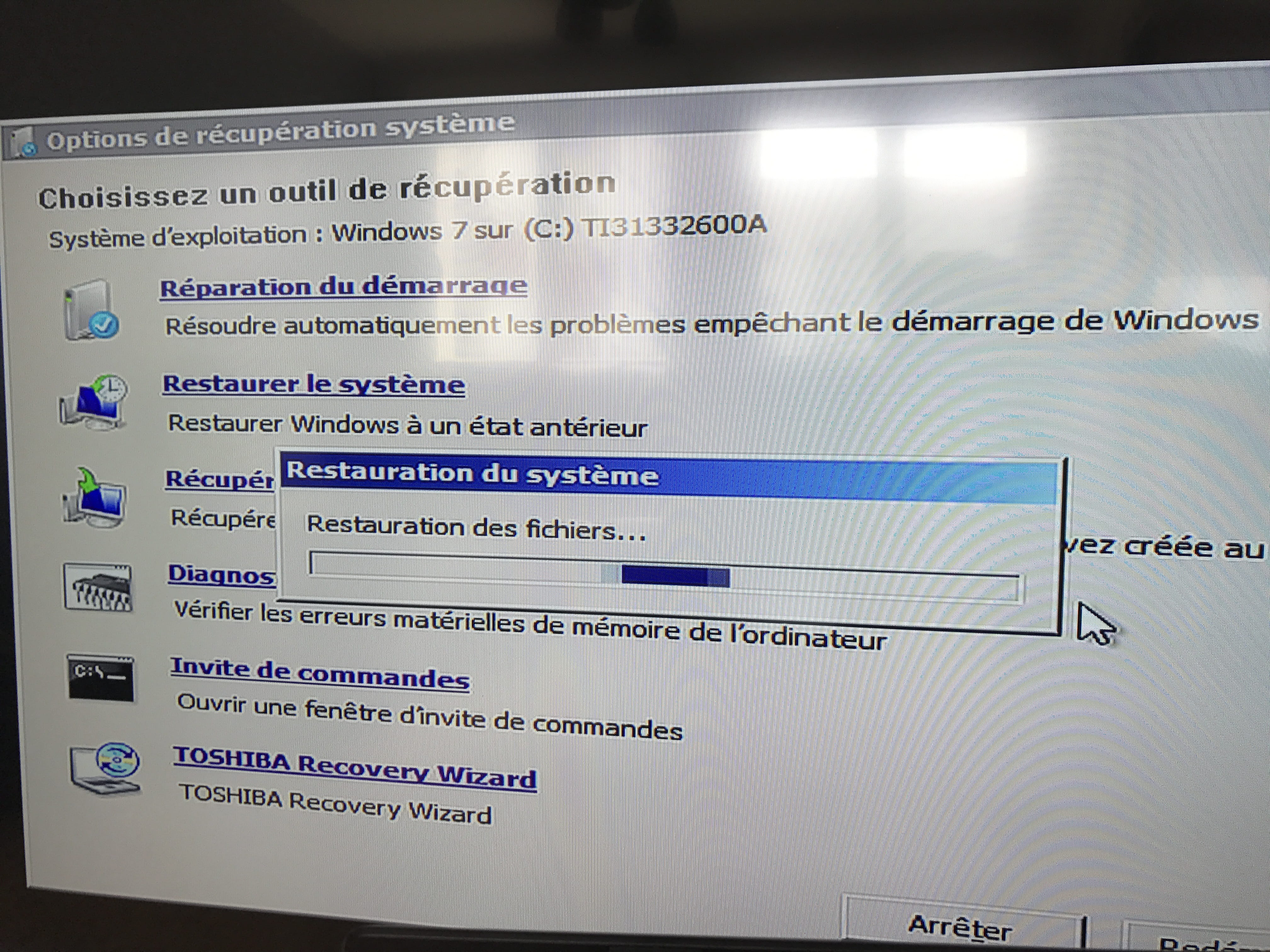

Je décide de faire une restauration mais celle ci est impossible.
En mode démarrage normal dans un premier temps il reste pas loin d'une heure sur le
" chargement " avant de m'ouvrir le bureau.

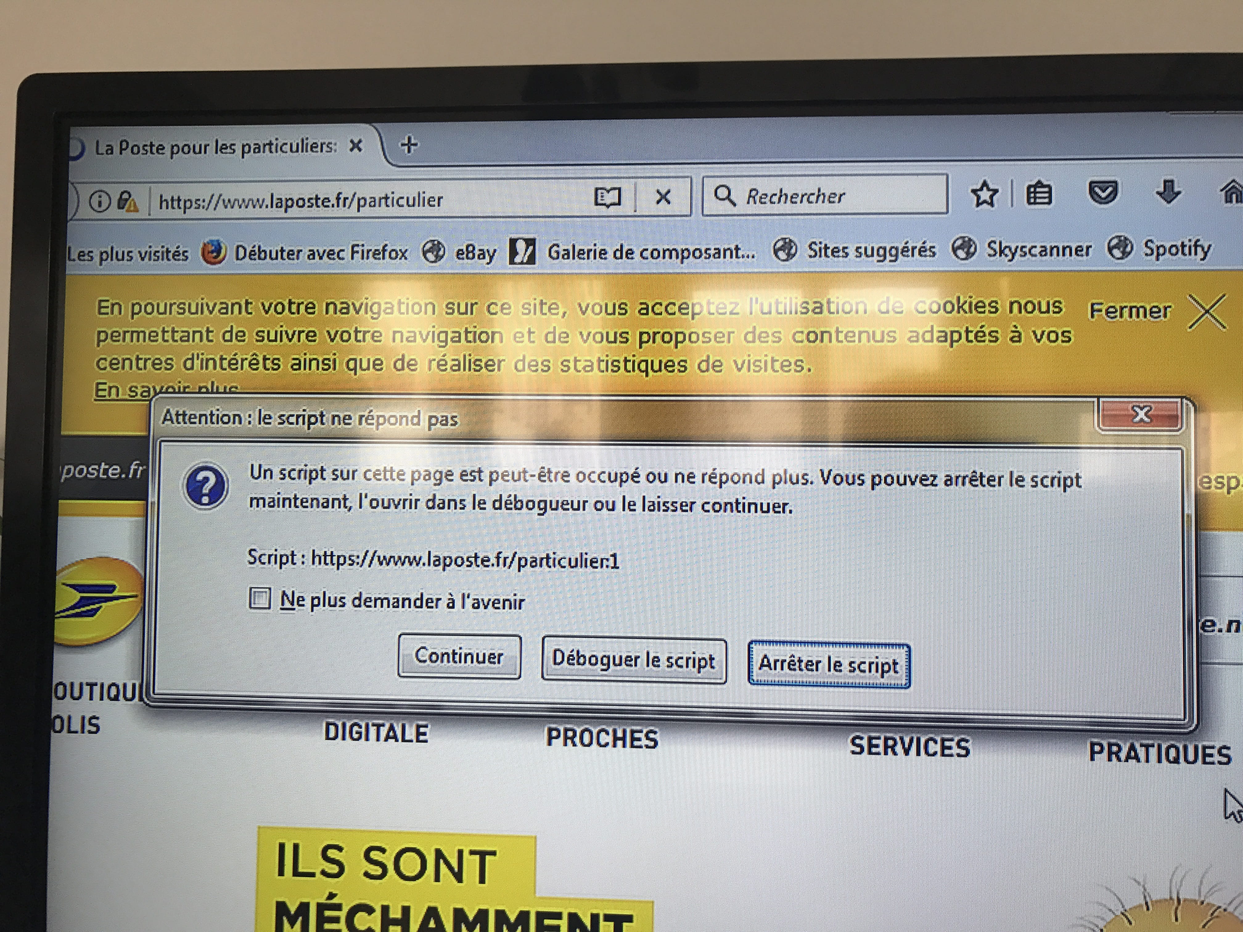

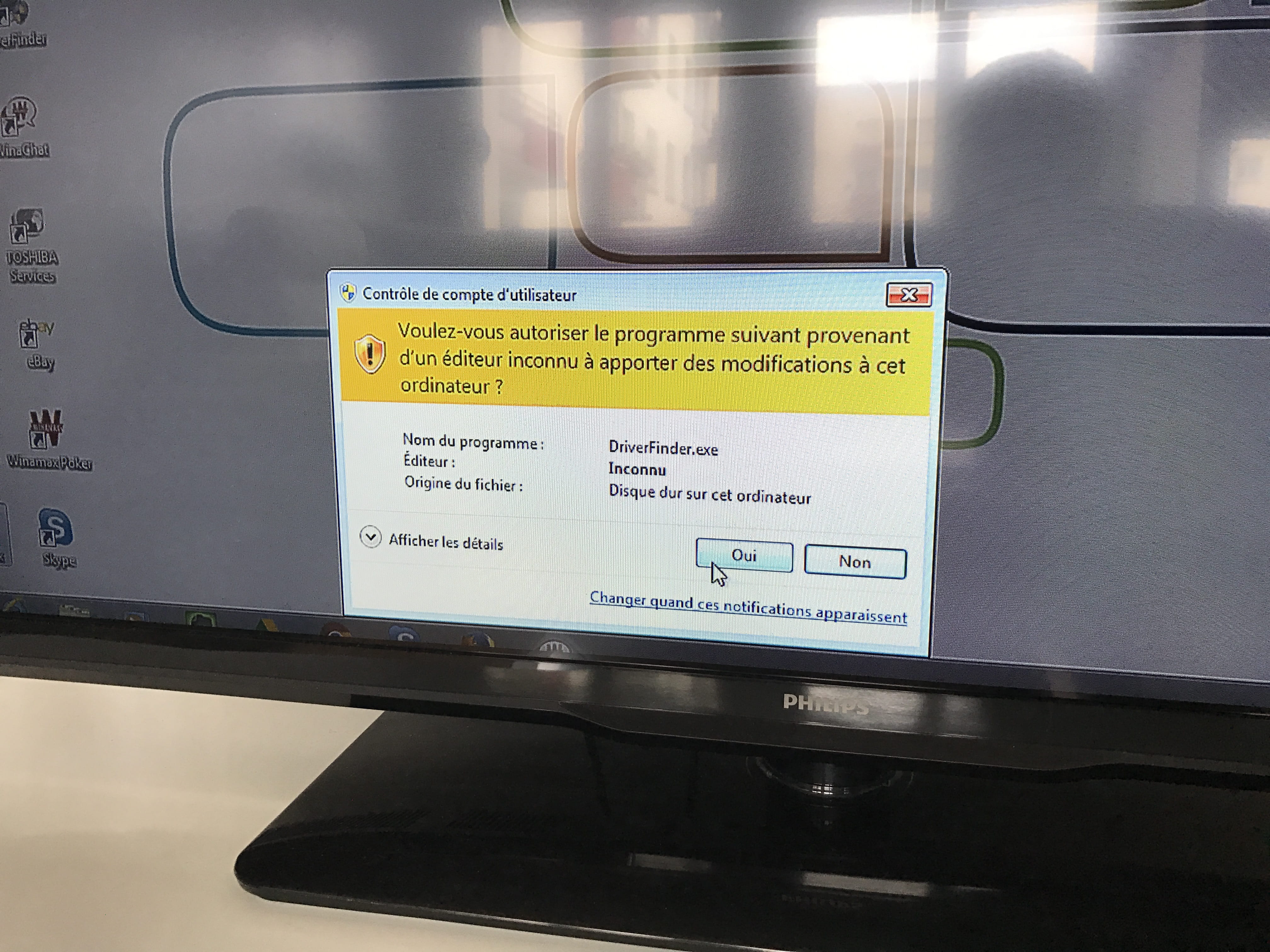

Une fois sur le bureau je réussit à ouvrir mozilla et je réussit à ouvrir un site sans trop de soucie, j'ai même réussit à jouer une petite partie de 5 minutes de poker en ligne, mais c'est ensuite que ca ce corse. Il se met de nouveau à ramer indéfiniment.
Je décide de l'éteindre directement sur le bouton On/off et je récidive.
Même histoire mais cette fois ci le chargement met Seulement 1 minute. Je réussit à naviguer sur you tube à écouter des musiques pendant 10minutes avant qu'un nouveau chargement infinis réapparaisse et me bloque.
Est ce que le disque dur aurait prit un coup ou la carte mère pendant le choque ? Ou est ce que c'est le fait de passer par un second écran qui rend la navigation très laborieuse.
Est ce que ça vaut le coup de changer une dale de 90euros pour avoir d'autres surprises.. !?
Je vous joints des photos que j'ai pu prendre http://static.ccm2.net/www.commentcamarche.net/pictures/LXCHp40KDuzgEciWp4MQozF5U6IxIg5TNDOTTRJ3C2H2vmmTwLnFt5ydOftyzdtK-img-1546.pnghttp://static.ccm2.net/www.commentcamarche.net/pictures/PEyuE3Vn95tdDFUy6trq7P8lEIN3yUuH6BwfYqgpfIrrH9Qg0OxtHqqWwQ79R1qI-img-1547.pnghttp://static.ccm2.net/www.commentcamarche.net/pictures/cLDbrD0HiyGNj3xPfpkYM7Hupj8rRsDSQfXB8iWPdDst7uOBXLoJgx73RokLXsN6-img-1548.pnghttp://static.ccm2.net/www.commentcamarche.net/pictures/MUF7TfSRDn9I53OpZ9Z3zB3kLIoiVFyPth8Hj38z538Hil7Wv4exTY1Zj7kgf0J4-img-1549.pnghttp://static.ccm2.net/www.commentcamarche.net/pictures/kAG78sAJvytEEmEXOJYaAFVVVVk9Ek1I97jCE3eR7BATkvZPQ15cCyGhjduw3Cpv-img-1550.pnghttp://static.ccm2.net/www.commentcamarche.net/pictures/EiqHO3M2BD3Gha4DJSaHFJBvaqW6PRESH7WaACBoGzGTmvyzoc8AfTsa89xRsQ2L-img-1553.png

ModérateurBonjour,
Faire un test du disque dur avec CrystalDiskInfo il y a cinq codes couleur :
- Bleu, très bon état
- Vert, très bon état
- Jaune, un ou plusieurs défauts sont signalés, ceci peut engendrer une instabilité de Windows, crash ...etc..
Sauvegardez vos données au plus vite, puis changez le HDD /SSD
- Rouge, le HDD /SDD à atteint son seuil critique, il s'apprête à tomber en panne (physique ou mécanique)
Éteignez votre pc et faites effectuez la récupération des données par un informaticien.
- Gris, le HDD /SSD est détecté mais il n'est pas reconnu par votre ordinateur.
Si celui-ci s'affiche sur un HDD/ SDD qui a plusieurs années de fonctionnent, ceci signale généralement une panne fatale -
