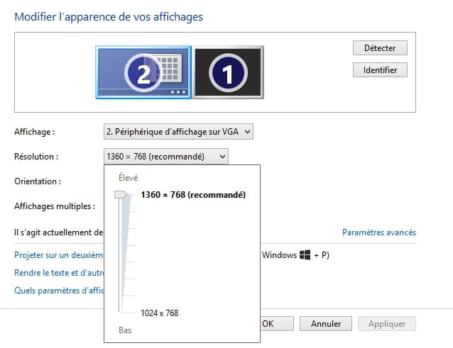

Problème, il ne me propose pas la 1920x1080.. http://static.ccm2.net/www.commentcamarche.net/pictures/vHWGeEm6J1F4qbkrpeMqwa6ZOEZTSYOcBjasXfxdRM8UQ8JyoowA7NYI403a9e4I-screenshot-1.png

Malheureusement cela ne marche toujours pas.. J'ai essayé ce que vous m'avez dit de faire mais rien n'y fait le problème persiste.. Je remarque néanmoins que la télévision se base sur la carte Intel et non la NVIDIA. Ayant changé de "setup" (position du bureau) il n'y a pas très longtemps je me souviens qu'au redémarrage de l’ordinateur avec télévision l'affichage était en Full HD sur le VGA mais j'ai réitérer la chose et cela ne fonctionne pas. Je pense que je fais devoir me faire au non Full HD dans l'attente de l'achat d'un nouvel ordi! Merci tout de même!
