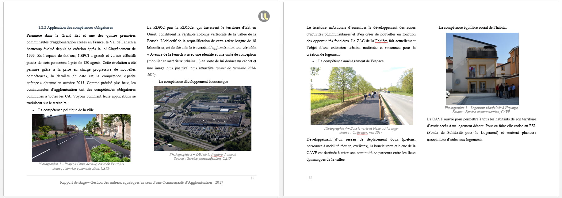

J'ai un petit soucis avec ma numérotation de photographie.
Je suis sous Word 2013.
La situation :
Mon document est en format paysage.
J'ai deux colonnes par page.
J'ai numéroté mes photographie a l'aide de référence, insérer une légende.
Mon problème :
Les deux première photographie se suivent bien, photographie 1 puis photographie 2 mais ensuite, avec le changement de page, suit la photographie 4 puis 3, puis 6 puis 5.
J'ai l'impression que Word pense que mes colonnes sont inversée, la droite à la place de la gauche.
Je joins un screen pour faciliter la compréhension du problème
http://static.ccm2.net/www.commentcamarche.net/pictures/TChZhPrs2VlofnWr8W94jKWTKa6kBPOsNJe5ctNJLb4IoOSszkK0Q17T0zymxVOW-problemeword.png
Et j'ai également le problème au niveau de mon pied de page, en page paire, j en'ai pas la petite ligne grise qui fait la limite entre le pied de page et le corps de texte. Si vous avez une idée concernant ce problème aussi :)
Merci de votre aide !

ContributeurBonjour
Enlève l'habillage aux photos et par conséquent aux légendes inutiles ici en les passant 'aligné sur le texte' par l'onglet habillage de l'outil image
Ctrl A pour tout sélectionner et F9 pour mettre à jour les champs
Pour le pied de page, tu dois avoir des pages paires/impaires différentes
une fois la bordure appliquée à la page impaire, passer sur le pied de page de la page paire et corriger, ou inversement
Argitxu -
