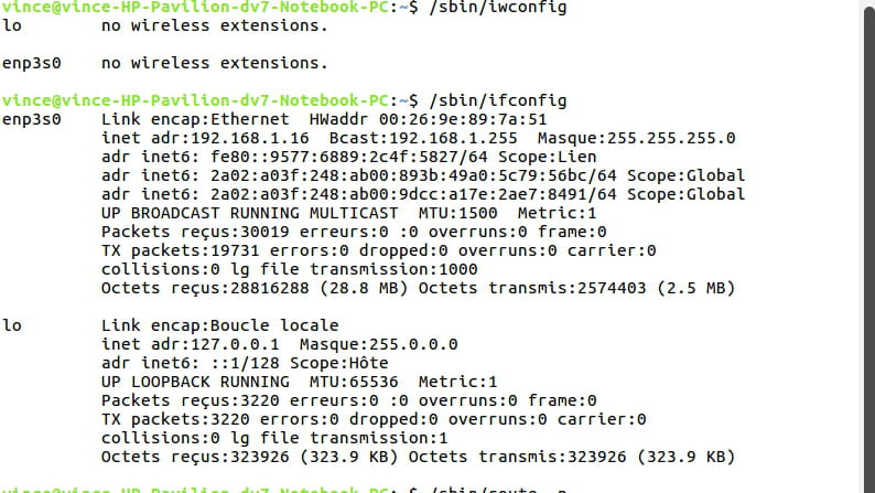

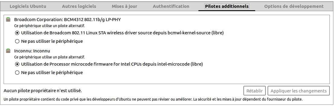

bonjour,
J'ai essayé de la reconnecter mais hélas elle ne fonctionne plus depuis 10 jours
(voir image 1 pour carte et 2 réseau sur le terminal) nommé BCM4312 802.11b/g LP-PHY
pilote libre et propriétaire ne fonctionne pas.
Que faire?????

    Je suspecte que cela coïncide avec une mise à jour du noyau et que tu n'as pas recompiler ton pilote pour ce nouveau noyau.
    - Essaye de réinstaller le paquet
    bcmwl-kernel-sources
    sudo apt-get update
    sudo apt-get upgrade
    sudo apt-get reinstall bcmwl-kernel-sources
    - Vérifie que ce n'est pas
    rfkill
    qui bloque :
    https://doc.ubuntu-fr.org/wifi_broadcom_bcm43xx
    sudo rfkill unblock wifi
    - Vérifie que le module broadcom est bien chargé (reporte-moi le résultat) :
    lsmod
    - Si c'est le cas la carte devrait apparaître :
    /sbin/iwconfig
