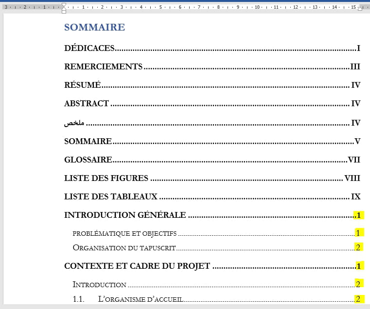

je m'adresse à vous pour m'aider à organiser mon rapport de projet de fin d'études.
En effet, j'ai mis en place le squelette du rapport ça fait plus que deux mois, je suis pour le moment dans la dernière phase de rédaction, une fois j'ai mis à jour le sommaire j'ai remarqué un truc qui me semblait bizarre pour qui j'ai pas pu trouver de solution. Il s'agit de la numérotation, les premieres pages du rapport (remerciements, dédicaces, listes...) sont numérotées en chiffres romains, tandis que le reste du rapport est en chiffre arabes.
Voici une capture :
http://static.ccm2.net/www.commentcamarche.net/pictures/HOKiUxoKGeiFLTkmNnQyrqY5WAXC24wwncPeJLSyz4SkdycA7a2EPMj2pxDApl0e-cakkpture.png
S'il y a un moyen pour remédier à ce problème, merci de m'indiquer comment procéder.
je vous remercie d'avance.

    1. Merci pour votre réponse, je pense que je n'ai pas bien décrit le problème.
      Mon problème est celui du commencement de la numérotation pour la deuxième fois pour le deuxième chapitre.
      Je veux garder la numérotation romaine pour la première partie du rapport, ms a partir de l'intro générale, la numérotation devra être en arabe.
      J'ai uploadé une capture pour plus de détails :

    3. Chaque partie est une section a part, la numérotation romaine commence dans la partie "Dédicaces" et se termine en liste des tableaux. La numérotation arabe commence a partir de la premiere page de l'"introduction generale".
      "DEDICACES"
      "LISTE DES TABLEAUX"
      "INTRODUCTION GENERALE"
      "CONTEXTE ET CADRE DU PROJET"
      sont des sections.
