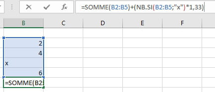

Je souhaite trouver la formule qui traduit le besoin suivant :
Dans la cellule SOMME d'une colonne : si l'une ou plusieurs cellules de la colonne possède "x", calculer le total en sommant les X. La valeur de chaque x étant 1,33.
Si j'ai bien compris :
Le résultat étant 13.33 sur l'exemple. -
Pas très clair ta demande, trois essais quand même
En colonne A tu as tes "x"
En colonne B tu as des valeurs numériques
1. Nombre de "x" en colonne A
=NB.SI(A:A;"x")
2. Somme des vaeurs colonne B qui ont "x" sur la même ligne
=SOMME.SI(A:A;"x";B:B)
3. Et si chaque "x" vaut 1.33
=NB.SI(A:A;"x")*1,33
Cdlmnt
