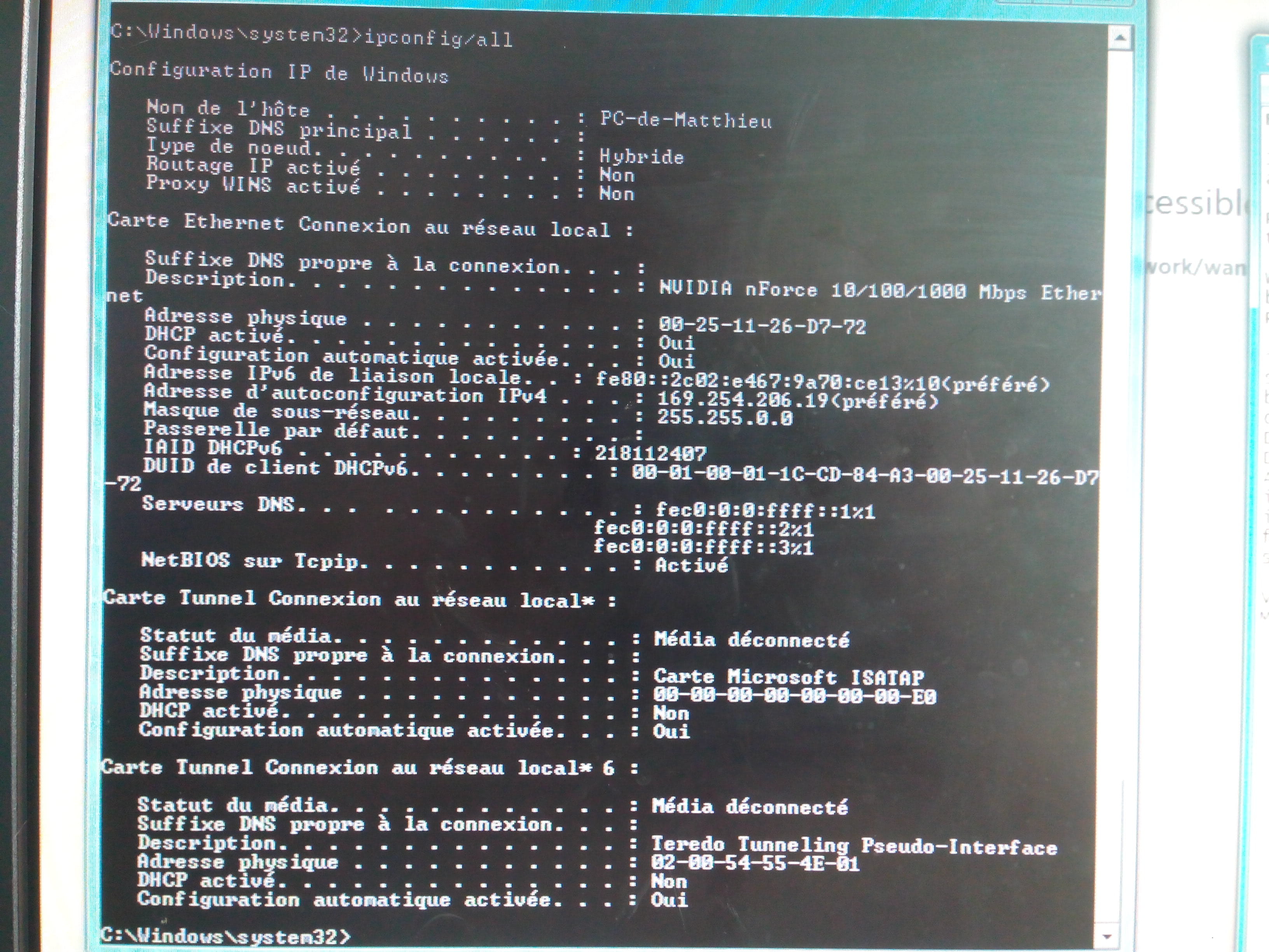

    Tout est dans le print screen : 169...
    Cela indique que votre pc, pour diverses raisons, ne voit plus le DHCP à partir ce la carte réseau (ethernet) donc connexion câble.
    Cela peut venir de la box, ou du pc.

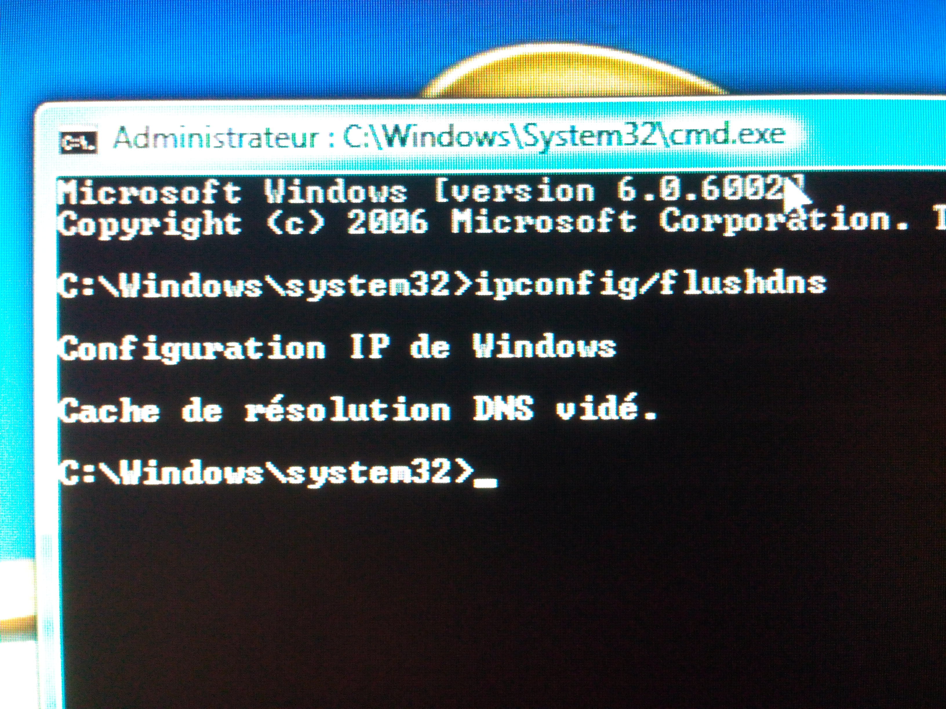

    2) Ipconfig /flushdns
    redémarrer le pc

      J'ai donc effectué l'opération suivante :
      - ipconfig/flushdns > redémarrage PC > sans résultats

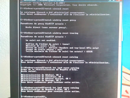

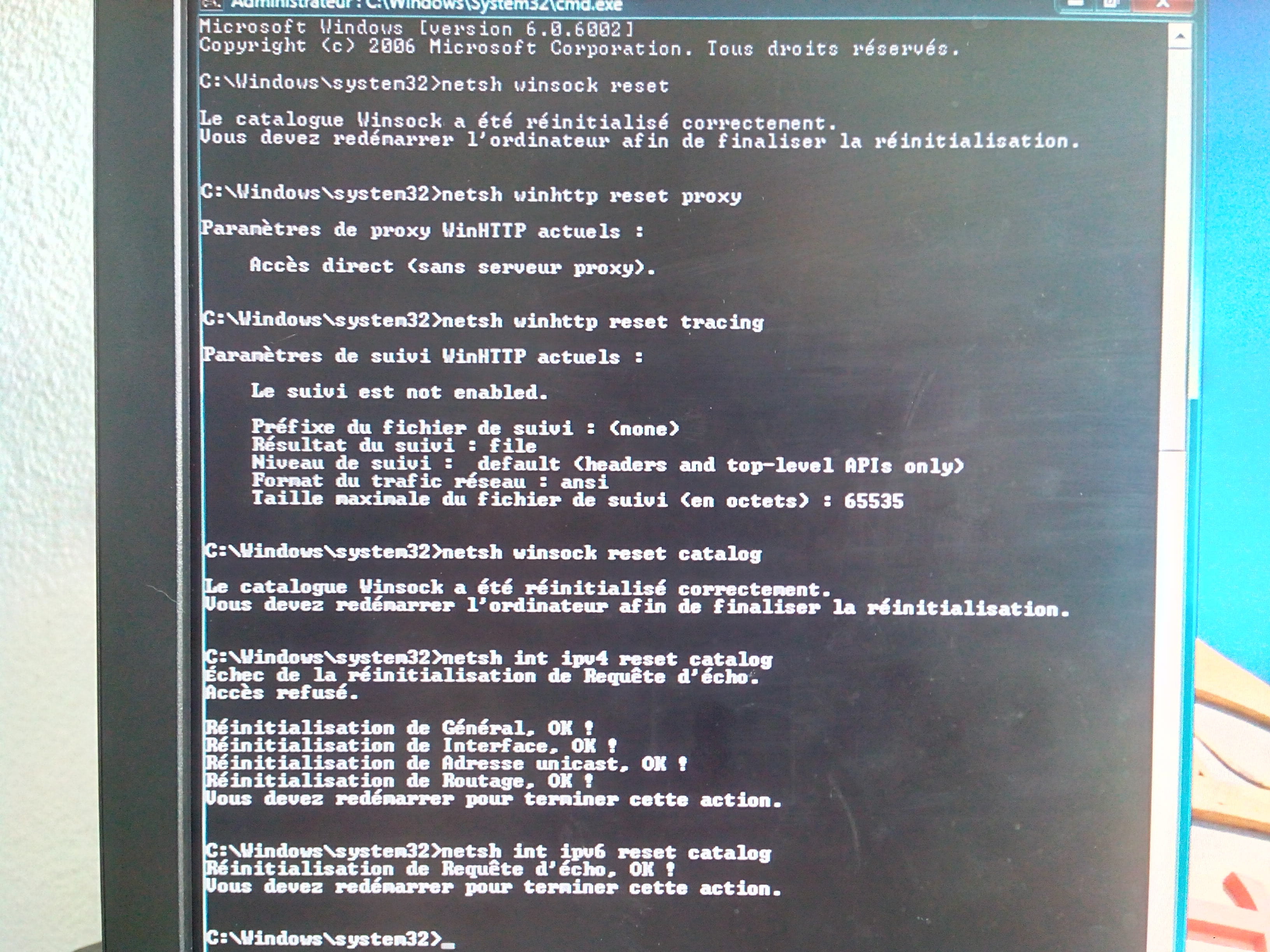

        Faites Windows + X
        Sélectionnez --> invite de commandes (admin)
        Tapez ces commandes et enter à chaque:
        --> netsh winsock reset
        --> netsh winhttp reset proxy
        --> netsh winhttp reset tracing
        --> netsh winsock reset catalog
        --> netsh int ipv4 reset catalog
        --> netsh int ipv6 reset catalog
        Si nécessaire redémarrer le pc.
        1. voici la manipulation :
          On peux constater que les opérations concernant ipv4 et ipv6 ont échoué …
          Après redémarrage du PC > sans résultats
            Non non piv6 est ok et ipv4 est ok aussi seule une partie est en échec mais je ne pense pas que ça aura un impact.
