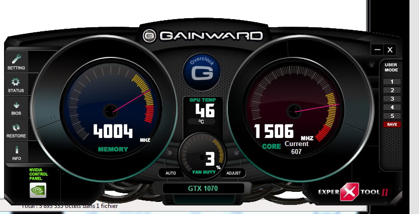

je rencontre un problème avec ma GTX Geforce 1070. Elle fonctionne parfaitement lorsque je suis actif sur le pc, elle chauffe mais normalement quand je joue, mais dès que je suis AFK, la carte se met à chauffer et les ventilateurs à accélerer au bout de 2, 3 minutes. Et cela peut monter assez haut (voir image). Et dès lors que je bouge la souris ou que j'appuie sur une touche du clavier, la température et le fan duty baisse et reviennent a leur valeur initiale.

utilisation normale du pc

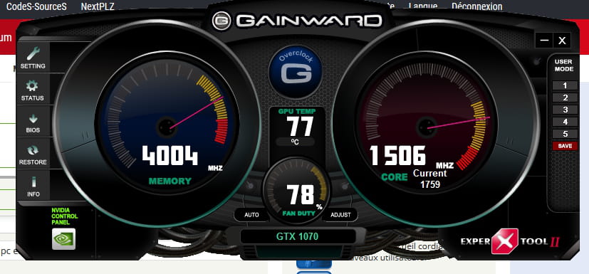

après 5 minutes d'inactivité :(

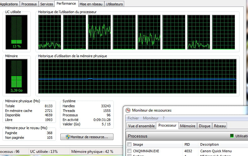

Je ne vois pas d'anomalie non plus dans le gestionnaire des tâches...

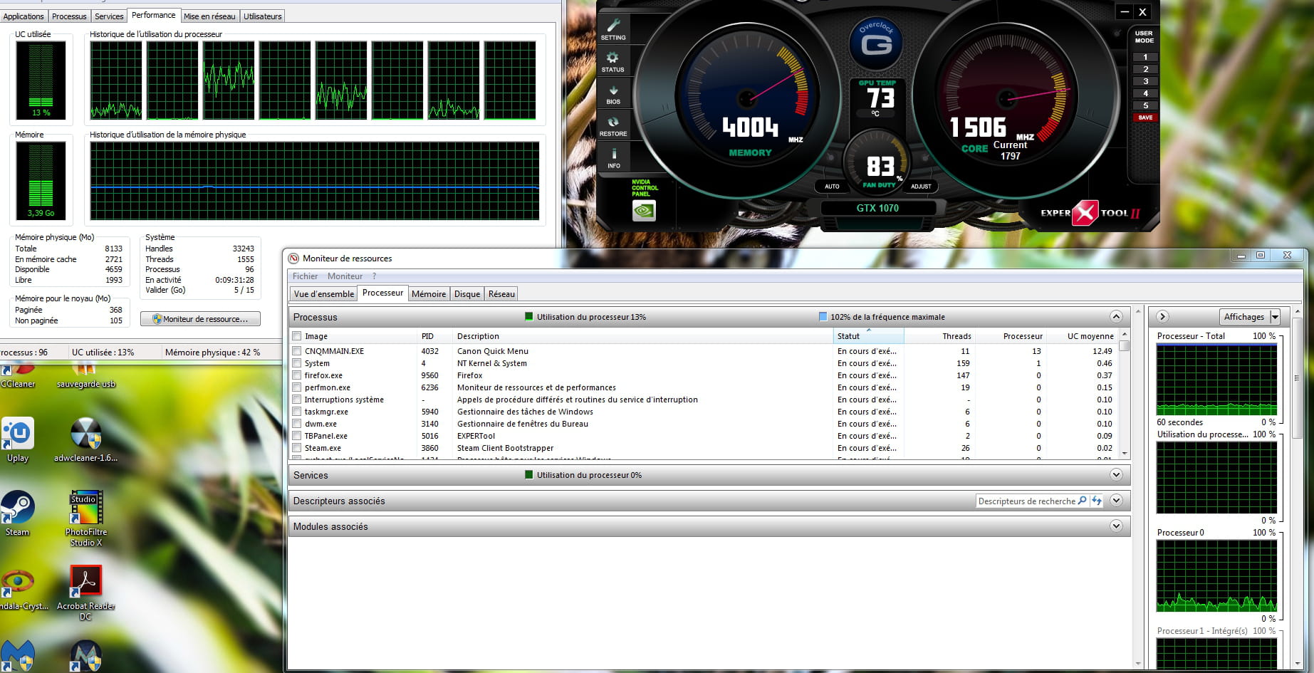

est ce que vous avez fait un mise a jour dernièrement, si vous pouvez aller sur le gestionnaire des tâches puis onglets performance, puis moniteur de ressource , vérifier si tout fonctionne normalement-
Bonjour et merci pour cette réponse. Toutes les mises à jour (windows et geforce) sont faites en temps et en heure depuis que l'acquisition de la carte (il y a plusieurs mois maintenant) et aucun changement n'est survenu entre les MAJ.
Voici une impression écran du gestionnaire des tâches après 30 minutes d'inactivité (fan duty : 83% - GPU temp : 73°)
